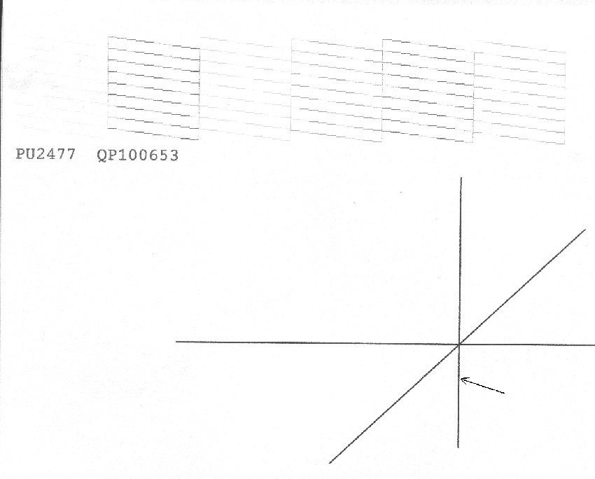

| Сообщение #26 Отправлено 01 июля 2008 - 22:00
Калибровка не помогает (хотя квадраты без полос в наличии имеются).
Тест дюз идеальный.
На вертикальных линиях отчетливо заметны те же артефакты, что и на вертикальной линии, выложенной в начале этого треда. Диагональные линии тоже, но менее заметно.
Горизонтальные линии - ОК

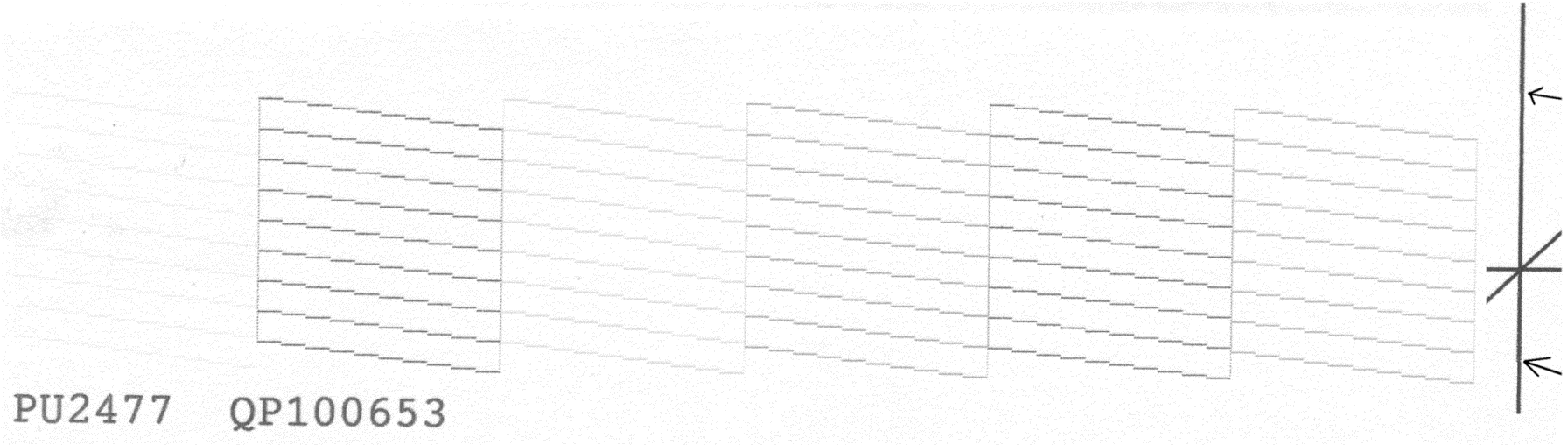

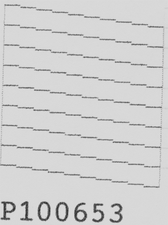

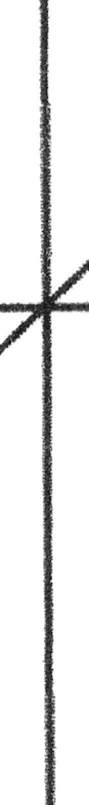

| Сообщение #28 Отправлено 01 июля 2008 - 22:49
Выкладываю скан черного теста дюз (остальные не хуже) и пересечения вертикальной горизонтальной и диагональной линии
3 картинки
3 картинки

| Сообщение #29 Отправлено 02 июля 2008 - 10:32
У меня меньше опыта чем у Романа, но ощущение, что проблема в свободном движении головы в одну из сторон. Дюзы действительно в порядке, правда бумага какая-то весьма некачественная. У меня тесты дюз на обычной офисной бумаге от НР гораздо четче.
| Сообщение #30 Отправлено 02 июля 2008 - 19:39
Cthulhu тест дюз надо весь а ты только чёрный, лист А4, 6 вертикальных полос на всю ширину, типа радуги, все цвета, лист показать целиком, а ты куски мне показываешь, или линейку прикладывай, а то не понятно какая длина проблемного сектора!

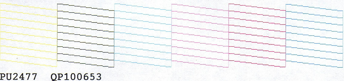

| Сообщение #34 Отправлено 03 июля 2008 - 22:42
Понял, ОК сейчас выложу. Прошу извинить торможение с моей стороны :)
Итак, скан линий+теста дюз на одном листе, чтобы были понятны относительные масштабы (линейку ежели надо завтра приложу, когда куплю. Сейчас у меня только рулетка под рукой а она может сканер поцарапать)
Выложен на файлфактори, ибо 900+ КБ
http://www.filefacto...e4/n/Image3_gif
Скан теста дюз с этого листа, крупный план, цвет.
Выложен туда же по вине размера
http://www.filefacto...3d/n/Image6_jpg
P.S.: Штанга и задняя направляющая смазаны РОДНОЙ смазкой G71.
Не помогает.

| Сообщение #37 Отправлено 03 июля 2008 - 23:27
Собственно, артефакт теперь не видно.....
Вот еще вариант, но тут тоже ЧНС.
Уважаемый romanM, если не трудно, скачайте хотя бы http://www.filefacto...e4/n/Image3_gif
Там 900 Кб, траффика не то что бы страшно много, но зато хоть все видно.
Сервис работает так же, как рапидшара, но без идиётских ограничений.

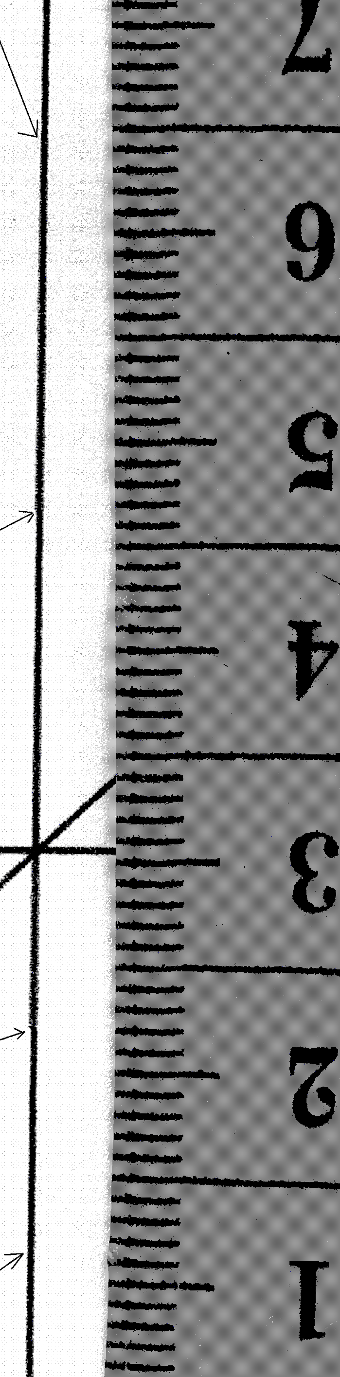

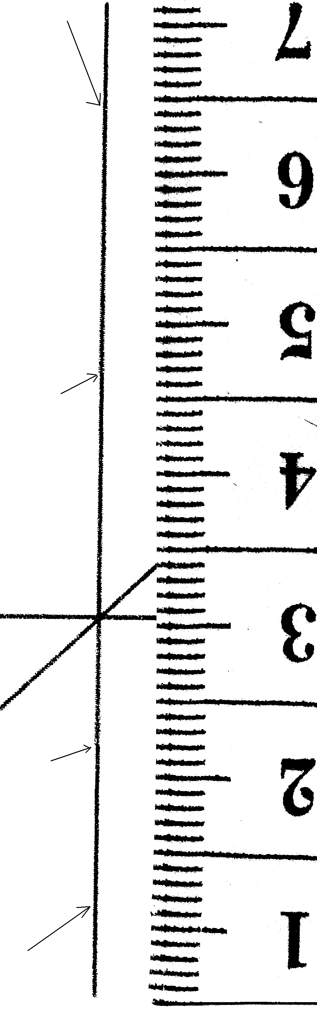

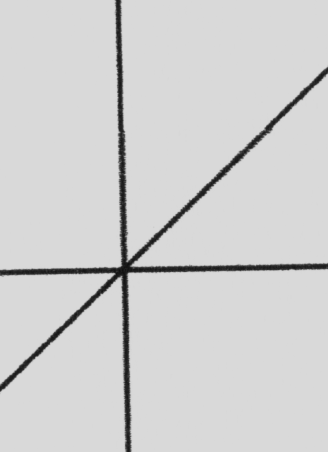

| Сообщение #40 Отправлено 04 июля 2008 - 19:23
Выкладываю также артефакт на фоне линейки (точнее сантиметра портняжного), два варианта
Ну вот, уже по-моему теперь все что можно как только можно выложено. С нетерпением жду ваших мнений. Я лично в полном замешательстве.
