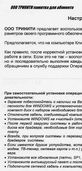

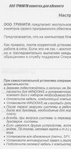

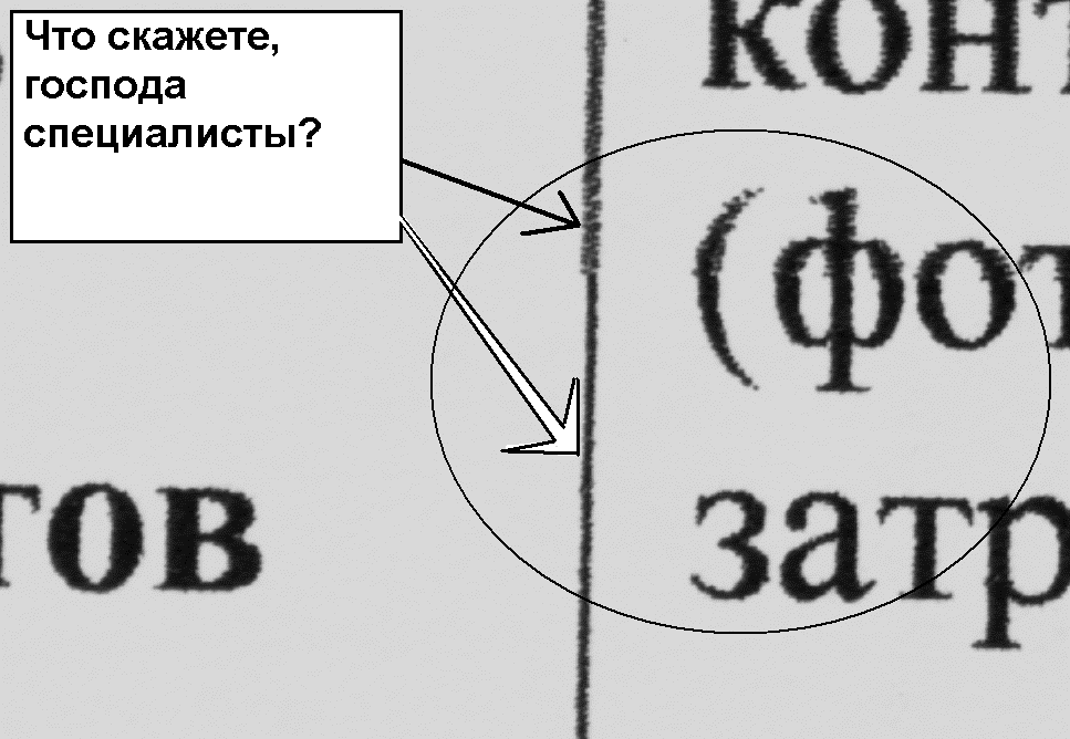

Итак, на моей новой СНПЧ вдруг нашлась-таки новая проблема.
Итак, балансировка - в норме. Тест дюз, BRS-тест и Final Test Pattern из Adjustment Program в норме.
Однако, при печти из Word в режиме Text и Text+picture возникает неприятный косяк - смещение и "смазывание" части текста.
Калибровка не помогает.
Интересное свойство - области искаженного текста поаторяются по листу периодически.
Сканы прилагаю.

R290 Смещение части букв при печати. Проявляется только в режиме "текст"
| Сообщение #1 Отправлено 29 июня 2008 - 14:04
Принтер: Epson R290
СНПЧ: Resetters капсульная, с суперблоком, доработанная на предмет длинны пробок и герметичности
Чернила: Ink Tek
Почти работает :(
Чернила: Ink Tek
Почти работает :(

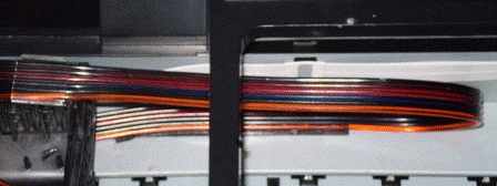

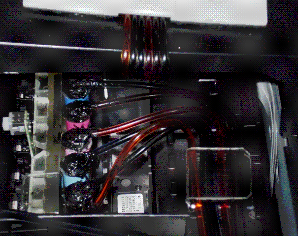

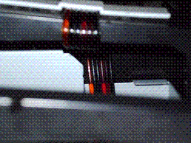

Шлейф уложен по инструкции (фото прилагаю)
В режимах качества "Фото" и "Наилучшее фото" кривизны не видно. Может кто-нибудь любезно напечатает из ворда какую-нибудь таблицу в режимах "текст" и "текст+картинка", и посмотрит, является ли это "системным явлением" или все-таки настоящей проблемой моей конкретной системы?
Текст Times new roman 12. Печатается из Word (о чем я не забыл написать)

При такой скорости, с какой печатает R290 в режиме "текст", шлейф может немного мешать движению каретки, как следствие - сабж. Судя по сканам, это не калибровка, а распыление чернил, т.е. капля попадает не в назначенную точку, а ее сносит (или каретка подтормаживает, результат - капля не в цель).
При распечатке тестов или калибровке, принтер осуществляет один (может два, смотря какой тест) прохода, и сабж - не заметен. Обычная печать, в несколько проходов дает сабж. Это - предположения.
Распечатайте с максимальным качеством (скорось будет пониже) и на фотобумаге.

Можно ли переуложить шлейф так, чтобы он не мешал головке даже на такой скорости (желательно не "модифицируя" корпус принтера :) )
При отключении "Высокой скорости" (убрать галку в расширенных настройках) сабж исчезает. Выходит, это действительно притормаживание головки.

P.S.: При укладке полоски бумаги поверх участка шлейфа, проходящего подголовкой, полоска бумаги бумаги не смещается во время печати, что доказывает, что головка не трется об шлейф во время печати.

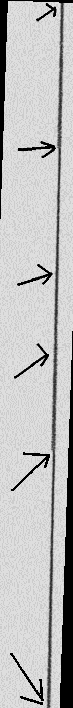

Имеет ли смысл попробовать чистить ленту позиционирования (на ней только что нашел одно крохотное черное пятнышко?
Нет. Если бы к сабжу был причастен энкодер, то сабж возникал бы на всех режимах печати.

То же самое.
Придется жить без двунаправленной печати :(
В любом случае не помогает подмазка. Уже три разных смазки перепробовал (при смене очищал штангу и заднюю направляющую каретки от старой смазки).
То же самое.

| Сообщение #18 Отправлено 01 июля 2008 - 08:54
Поставте качество печати текста наивысшее и забудьте про это совсем!
| Сообщение #20 Отправлено 01 июля 2008 - 19:11
Наверное все таки смазка. Ладно, завтра поеду покупать эпсоновское штанговое масло и G-58 для задней направляющей
