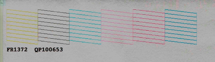

Вообще то, на большинстве бумаг 0009 серия наоборот - синит.
Тест дюз посмотреть бы и марку бумаги услышать.....
| Сообщение #208 Отправлено 26 января 2009 - 11:30
Трудно сказать по этому скану...
При сохранении в шопе надо было ставить - прогрессивная, лучше видно будет.
| Сообщение #209 Отправлено 26 января 2009 - 11:59
Скан на обычной офисной бумаге. Я Вас уверяю, что тест дюз отличный, нет перебросов цветов, нет кривых дюз, нет смешения цветов. Вам спасибо, за содействие. Но я уже перешел обратно на 0005. Промыл систему и перезаправил. Сейчас жду отстаиваюсь. Моё ИМХО 0009 не доработаны.

ПЫлят немного...по тесту...
| Сообщение #212 Отправлено 26 января 2009 - 19:51
Да не, не пылят.
Не правильно скан сделан.
| Сообщение #213 Отправлено 26 января 2009 - 20:01
Скан сделан правильно.
Проблемы с ПГ.

У ёшкин кот какой у нас Юха крутой. Белое белым мы можем показать если надо, а Вы уважаемый не показали ничего кроме понтов голословных, что печатаете всем подряд на всём, что угодно. Я уже сказал, спасибо человеку который откликнулся на мою проблему, пусть и с финансовой стороны. Я написал, что перешел на 0005 и не буду знать проблем.
Скан сделан действительно плохо! Но Дюзы не пылят не жужжат и не компостируют мозг с чернилами 0005.
Сделал прочистку ПГ отпечатал несколько фото чернилами 0005. Итог не вернусь на 0009 - ИСКЛЮЧИТЕЛЬНО ИМХО
