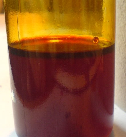

По поводу жёлтого Е-0009, заканчивается 20-литровая канистра, осталось 5 литров, я налил в литровую, и что я вижу на поверхности чернил, жирное пятно! налил в 100 мл ёмкость и вот Вам фото: на поверхности плавает жирный слой чего-то!
| Сообщение #180 Отправлено 10 ноября 2008 - 21:14
Уточняю:
Ок. месяца назад были куплены чернила ИнкТек 0009. По литру на цвет. Куплен принтер R270. Принтер был снаряжён картриджной СНПЧ под названием "инктек" (сухой) и в неё были залиты вышепоказанные чернила. Принтер был отдан в эксплуатацию другому человеку. Жалоб не поступало.
Неск. дней назад уже лично для себя купил те же чернила (по литру на цвет) и новый R270. Всё это пока не распаковано. У меня прекрасно печатает старый R270, заправленный чернилами ОСР. Чернила на исходе. Кончатся, будем пробовать иное. Думаю, что проблем не будет.
"... и вот Вам фото: на поверхности плавает жирный слой чего-то!"
Может быть это "что-то" уже находилось в тех ёмкостях, в которые сливали остатки.
