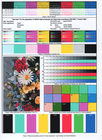

Прикрепленное изображение: IMG005_1.GIFВчера все-таки приобрел InkTec E0009. В магазине, где приобретал, уверили в качестве этих чернил, поскольку как они выразились пока на дынный момент, это отличные чернила которые были залиты и в их СНПЧ распечатали мне фото. И я все-таки остановился на них. Про жирной пятно удивились, прошлись со мной на склад где у них хранятся партии. Не в одной бутылочке, не по 100 мл. не 1 л. не наблюдалось его. Дома, когда заправил систему, распечатал фото сына, нареканий нет, фото не поплыло да же сегодня утром. Так что посмотрим, как они поведут себя в дальнейшим. Пока оценка на 4+
