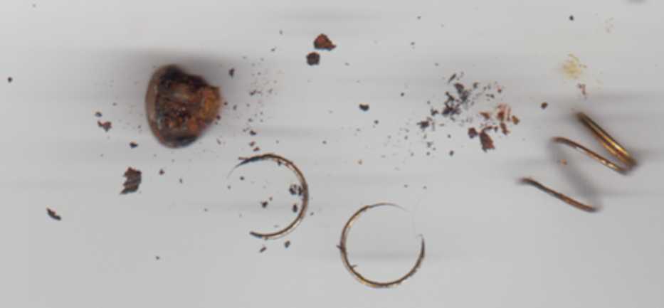

Сколько попыток было увидеть хоть одну ржавую пружинку в картриджах, и никак не удаётся !
СНПЧ от IST, чернила InkTec. Иногда приходилось ремонтировать другие системы, заправленные ХЗ какими чернилами.
Из своего опыта думается что: или чернила "ядовитые" пружинки жгут, или любители(продавцы) капсульных систем ВСЮ ЭТУ ЕРУНДУ ВЫДУМАЛИ.

| Сообщение #799 Отправлено 24 января 2010 - 09:26
Ну что ж...ещё увидите...
А как же фото которые выкладываются...как же отзывы пользователей...ведь они же не продавцы-никаких систем.
