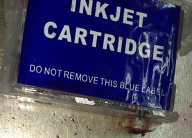

| Сообщение #748 Отправлено 28 ноября 2009 - 23:50
"Оно" так и называлось - INKJET CARTRIDGE? Или на коробке было что то другое написано? Обратите внимание на пост №744. Такие картриджи я не кому бы не рекомендовал. Предлогаю поделиться оберточкой

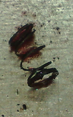

Вот и я хочу высказаться матом в адрес производителей картриджей в RDM!
Стали пропадать чёрный и синий (синий раньше). Пользовался стандартной утилитой прчистки. Сначало помогало, а потом стало хуже: после прочистки стало меньше живых дюз!
Прочитал тему - разобрал картриджи-так и есть РЖАВЫЕ и почти разложившиеся ПРУЖИНКИ!!!!! Так обидно!
Сейчас снял башку, промываю, но синий так и не пробивается.....

Внесу свои 5 копеек. Сегодня произвёл вскрытие и извлечение пружинок из картриджной СНПЧ от ФотоДома, продаёт её SFX, картриджи INKJET, чернила Хамелеон. Приобрёл себе в личное пользование в июне сего года и сразу установил. До этого ставил друзьям капсульные.
По сути темы. пружины девственно чисты (фото могу выложить), т.е. блестят как у кота! Я в числе везунчиков!!!!!!!! Всё равно благодарность забившим тревогу.
После извлечения клапана и переворачивания текло из 4 картриджей! И где же физика? После не больших танцев с бубном всё установил без чернилопролития!

Похоже я попал с ПГ. Вторые сутки в отмочке, а через синий практически ничего не проходит ни туда, ни обратно.
На счёт пружинок. Из шести картриджей, установленных год назад: две пружинки-в хлам, две начали ржаветь, а две абсолютно сияющие! Вот такая инфа для размышления......
Может быть тем, кто хочет пользоваться картриджами, нужно поступить так: найти проволоку из нержавейки и сделать пружины самостоятельно?

| Сообщение #758 Отправлено 06 декабря 2009 - 18:21
Не смог удержаться и выложл фото того что увидел.
ИМХО это указывает на то, в СНПЧ может быть ВСЯКОЕ и прогнозировать китайца-производителя-неблагодарное дело.
Полгода назад лично разбирал катриджи RDM и извлекал гнилые пружины.
Сегодня разобрал систему IST, приобретенную у того же RDM (больше негде, если надо срочно:)
Система заправлена тем же RDM-ом. Проработала 5 месяцев. На пружинах при детальном рассмотрении нет ни одного признака ржавины либо коррозии (ни на витках ни в местах их трения).
Это не реклама (пружины скорее всего все равно выкину), а про их чернила пока ничего не скажу (несчем было сравнить).
У кого-то на форуме IST сгнил и убил ПГ, этот IST оказался другим. Сегодня эта система-ОК, завтра может убить принтер. Сегодня эти чернила работают-завтра они же высохли, протухли и умертвили принтер.
...нестабильность-основная плата за экономию....
