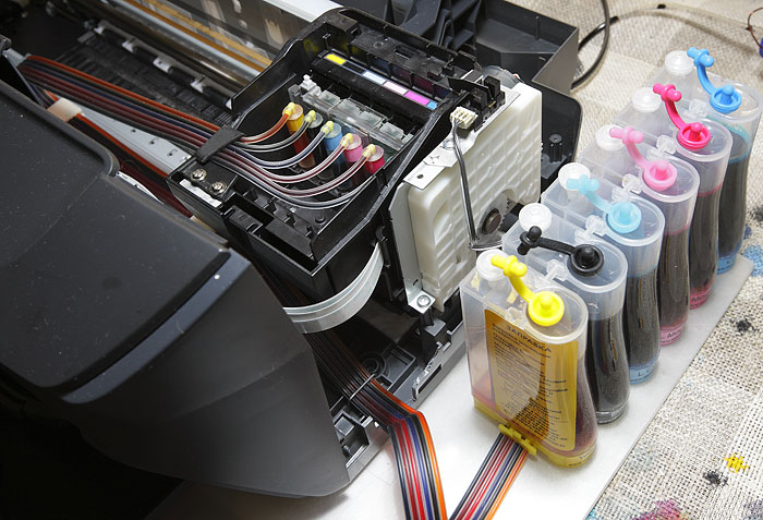

|    Сообщение #714 Отправлено 19 сентября 2009 - 13:55   ЮХа
Для тупых от тупого: лично читал о проблемах с пружинками. Не верил. Лично замочил одну из пружинок в воде. Пружинка осталась первозданной.
Совсем недавно увидел то, "о чем так долго говорили большевики".
НАХЕР КАРТРИДЖНЫЕ СНПЧ. Типа, лозунг!
Я впервые оснастил новый R270 элементами от Ресеттерс. СБ-270, капсулы, доноры. Только шлейф от другого производителя. Пока всё хорошо и есть надежда (по прежним опытам), что всё будет О.К.
Пояснения: отрезаны верхние соскИ от воздушных фильтров. Чтобы не торчали. Переклеена наклейка, типа, красиво. Оптопара на кронштейне - элемент включения отсоса. Взята от R270, на котором система отсоса чернильной пыли испытывалась.

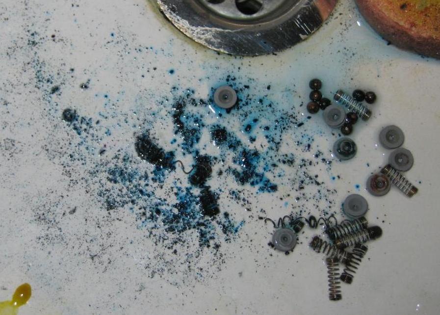

|    Сообщение #717 Отправлено 15 октября 2009 - 13:41   RomanG.
Всем привет. Немного из своего опыта: на днях оживил свой НР С5183 (замена ПГ) на 177 катриджах(ДЗК от CISS).заправил эти катриджи, вижу желтый подтекает, присмотрелся к вытекающим чернилам а они не желтого а мутно коричневого цвета :unsure: .Благо не задолго до этого я где-то на этом форуме вычитал про ржавение пружин (спасибо за инфу!)
Я тут-же рванул в ванну проверять что к чему. Наделе оказалось что треть пружин в идеале, половина покрылись ржавчиной(из-за этого плохо работали) а 2 пружины начали рассыпаться. Причем сильнее всех жаржавел синий катридж, тогда я понял что именно из-за этого у меня умерла первая ПГ, проблемы были именно с синим.
Благо у меня был кеомплект пустых оригинальных катриджей, из которых я выковырял без проблем резиновые уплотнители(гениально, нафига там те пружины? )
и вставил в ДЗК от CISS подошли хорошо !!! Вторая ПГ спасена !!!
Фото того что вышло из ДЗК.
Прикрепленное изображение: IMG_1258.JPG
Спасибо этому форуму и его участникам за советы. :unsure:
