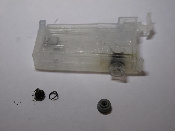

Кароче бог с ними с соплами. Принтер r270 делал очень много штатных прочисток, сначала было 90% дюз сейчас 30% всё из-за пружин, промывать ПГ ММ стоит?
| Сообщение #684 Отправлено 17 июня 2009 - 23:46
попробовать конечно стоит в любом случае, но судя по всему ржавчина прошла через фильтры к площадке дюз.

наконец-то проблема ржавых пружинок дошла и до моего клиента, циан забился насмерть, вообще ничего не помогло!!!! жаль конечно! ни туда ни обратно!
| Сообщение #687 Отправлено 21 июня 2009 - 09:27
циан как раз хуже всего и отмывается. все головы что не смог отмыть были с цианом либо лайт цианом.

romanM (20th June 2009 - 11:07 PM) писал:
:) Сегодня целый день провозился с 270м. Но не по причине пружин, нет.
В общем, около года назад, сменил я товарищу картриджи, дабы избежать сабжа с пружинками, на капсулы.
Естественно, все промыл, очистил, установил, тест дюз 100%, все нормально.
Товарищ довольный уехал...
Прошел год. Сегодня привозит с диагнозом - "не чепятает черный хоть ты тресни, прочистки уже задолбался делать"
Смотрим, капсулы нормально заправлены, доноры - нормально. Запускаем прочистку - в черном чернила не движутся, на тесте все есть кроме черного. Причем - ни единая дюза не работает. Явно - не засер дюз. Скорее, что-то с подачей.
Закрываю пробки на всех донорах кроме черного, снимаю капслу и подымаю доноры. Чернила стоят. Опускаю доноры - тоже самое.
Дую шприцом в капсулу. Балалайку, поршень шприца как с пружинкой. Прверяю укладку шлейфа - не пережат ли. Нет. Снимаю капсулу со шлейфа, дую в шлейф - индейское национальное жилище...
Короче, сливаю чернила, снимаю СНПЧ, и пытаюсь ее промыть. Все каналы нормально, а черный, как закупоренный. Вставляю шприц,начинаю дуть и... ППЦ. С другого конца шлейфа начинает вылазить нечто. Типа полузастывшего силикона или подсохшей сопли или фиг его знает, как описать, в общем, желеподобная масса. Выдавив это все наружу, попытался взять в руки - расползается. Как масло. Звоню хозяину принтера - сколько не печатал? Говорит - пару месяцев не включал, до этого работал идеально...
Все попытки отмыть черный канал шлейфа - не увенчались успехом. Проходимость шлейфа улучшилась, но не настолько, чтобы его ставить обратно.
Что интересно, после, примерно, 50 мл. промывочной жидкости через черный канал, все дюзы восстановились. Плюс бутерброды, конечно.
Внимание, вопрос: что за на**й это могло быть? Ничего другого в голову не лезет как только разлагающийся шлейф.
Чернила исключаю, т.к. заправляю товарища со своих канистр на которых работают 6 принтеров.
Но у меня шлейфы понятно чьи, а у него шлейф и доноры остались от картриджной СНПЧ известного производителя с именем "нонейм".
Дык, что это могло быть?
Почему только в черном?
з.ы. чернила EIM1500
| Сообщение #690 Отправлено 22 июня 2009 - 20:15
Дык Сергей, епрст!
Проблема со шлейфами, как и с пружинами - года полтора.
Шлейф этот - аля Косатка ру.
Его жрёт не только еим290, но и инктек!
Шлейф сами знаете чей у меня валяется в шкафу - ибо он не рвется при установке и он короток в комплекте поставки на 10 см.
Предпочитаю 'бронебойный' толстенный аля микротек.

| Сообщение #692 Отправлено 22 июня 2009 - 21:00
Евгений26 (22nd June 2009 - 09:15 PM) писал:
Дык Сергей, епрст!
Дык, читать то я читал, но воочию... ППЦ, короче :)
Костя, а чего его пробивать? Его выбросить, нет, выбросить слишком просто :) Сжечь на костре!
И поставить, сами знаете чей :)
Система, кстати, куплена тоже у WWM, хотя сами WWM тут не при делах... производителя этого "полета мысли кытаиской ынженирийи"... На костер!
з.ы. хорошо, что юзер не додумался нагнетать в доноры, или усердствовать с прочистками... если бы эта хрень полезла в ПГ???
| Сообщение #693 Отправлено 22 июня 2009 - 21:50
именно по этому предпочитаю периодически менять шлейф. практически любой шлейф после года - полтора уже совсем не тот что был раньше. очень хорошо видно когда отмываешь старые шлейфа - на стенках черных и иногда других цветов образуется непонятный налет.
проще заменить раз в год - возни не много и затраты копеечные.
Осторожно - нам все можно!

| Сообщение #695 Отправлено 03 июля 2009 - 07:37
Устанавливаю СНПЧ уже не мало времени, устанавливал в основном картриджные. Соотношение картриджный/капсульный примерно 85/15 %.
Естественно приносят на обслуживание притера, часто что нет цвета или пропадают часть дюз. Данную тему заметил примерно в апреле и с тех пор разбираю все картриджи с характерными проблемами и ни разу не обнаружил ржавой или гнилой пружинки, все они блЯстят. Неделю назад позвонил в офис производителей этих самых СНПЧ и задал вопрос:
Действительно ли проблема с пружинками присутствует? на что они ответили: -Да, такая проблема была 2 года назад, попалась партия пружин, на которые действует влага не благоприятно. В продаже такихСНПЧ уже нет очень давно, а те что в обращении...!
Далее ответа вразумительного не было.
| Сообщение #697 Отправлено 07 июля 2009 - 21:55
Итак господа ! вернемся к нашим баранам :-)))
сего дня устанавливал СНПЧ (да простит меня Episode) картриджную.
Принтер Епсон ТХ109 +Инктек 0005 (ну нравятся они мне !)
как всегда стал вынимать пружины. И был удивлен тем, что их цвет с привычного мне серого изменился на цвет меди.
точь вточь как оригинальные пружины от Епсонна из Т048.
Я конечно не специалист, и на глаз хим состав не определяю, но что то мне подсказывает, что китайская технология начинает меняться :-)
правда опять же не знаю в какую сторону. Рисковать не стал, пружины вынул, систему поставил.
