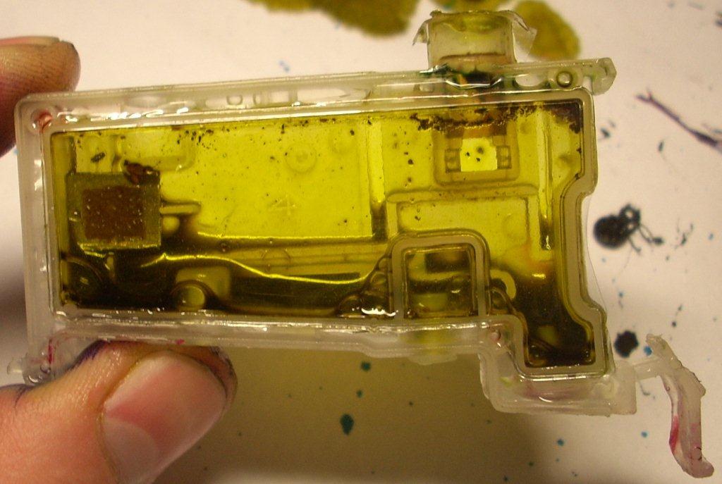

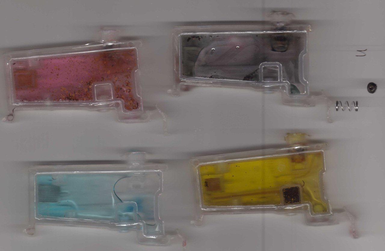

Я промыл картриджи от своей СНПЧ и увидел что остатки пружин прекрасно превратились в сгустки грязи плавающие в чернилах.
Обнаружил, что в синем картридже пружинка как новая, я ее поскреб и на три дня опускал в воду - не поржавела, зато в других цветах пружинки сгнили.
Интересно, неужели пружинки поставляются для одних и тех же картриджей с разных производств.

...может и разную. Мой горький опыт СНПЧ начался к сожалению (или к радости) с системы RDM. Сгнили 6 из шести. Продолжил я этот опыт с IST-ом. Знаю, что не подарок. Однако, за 8 месяцев 2 раза специально разбирал картриджи. Идеально блестящие пружинки. Они на вид из нержавейки. А чернила те же (RDM). Не смейтесь. Это опыт....
Промыл систему, перешел на ИнкТэк10. Очень доволен. Это RX690.
Для T50 заказал на Ресеттерс капсулы и ИнкТэк10. Тара 100мл. отличается от той, что у нас продают. Все получил (1,5 месяца шло. Чернила наверно перемерзли. Говорят-это безвредно)))
Я все это к тому, что ..."металл в системе опасен и совсем не неужен..." (как сказал один великий на этом форуме....))) Пружинки будут опасны до тех пор, пока тема о них не обрастет бородой и не уйдет в архив и не появятся гарантированно качественные системы. А старые все сгниют и будут выкинуты на помойку....

Теперь я не сомневаюсь что такое имеет место быть.
Теперь и я стал свидетелем ржавых пружин. Принесли мне принтер R295 на ремонт из сервиса, говорят всё перепробовали, ничего не могут сделать. Снял систему (она была уже пустая), сразу стал промывать инктековской промывкой чтобы чернила пред идущие вымыть да картриджи свои поставить для теста, но два цвета еле просачиваются. Сразу вспомнил о пружинах и спицей проверил работу клапанов, два как раз очень слабо сопротивлялись и я разобрал самый слабый(синий).
Где и обнаружил, остатки пружинки. Название системы точно не знаю, но по ёмкостям похоже на HI-Black с трубкой вместо воздушного отсека и пробочки у них своеобразные, чип 3.1 с переключателем и платформой для оригинального картриджа. Хотел фото выложить, да вопрос про URL меня смутил, не стал заморачиваться с поиском места куда отправить. Нельзя ли проще сделать загрузку фото ?
Тем не менее я доверяю своему поставщику, по крайней мере там пружинки "золотые" :) , да и не торгуют они непроверенным товаром, стараются держать планку качества на высоте.
