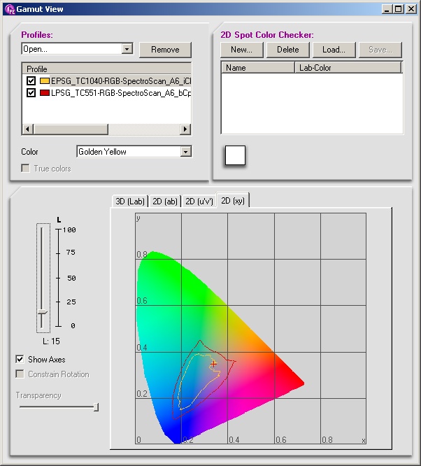

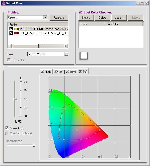

|    Сообщение #854 Отправлено 18 августа 2009 - 16:06   rgtpt8
т.е. получается, что можно сравнить замеры, сделанные самим прибором между собой. мне почему-то показалось, что меряли референс мишени и сделанные промеры.
купил Epson Premium Semigloss A6 500 листов (251 г), сделал промеры на 1040 патчах и сравнил полученный профиль с ранее сделанным профилем для lomond premium semiglossy A6 (260г) на 551 патче. у ломонда охват оказался чуть шире и при небольших значениях L охват более ровный, чем на бумаге эпсон. Ломонд оказался лучше, или я криво замерил эпсон?
замер при L=50 и L=15
  • Прикрепленное изображение: EPSG_vsLPSG.jpg
  • Прикрепленное изображение: EPSG_vsLPSG_L15.jpg

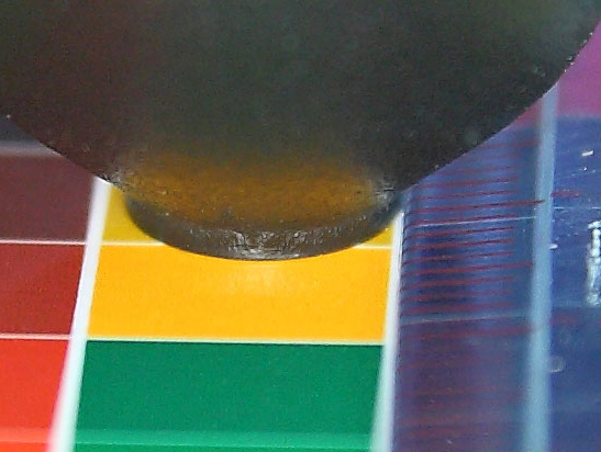

Просмотр сообщенияparasolid (24th August 2009 - 03:25 PM) писал:
только пока промериешь глаза сломаешь
Ну со стрипом естественно не сравнить, однако и в ручную не слишком утомительно. Вот с таким перекрытием
Прикрепленное изображение: DPP_0079________.jpg
можно смело считывать патчи, для удобства прикладываю линейку, после одного-двух столбцов, рука сама двигает на нужное расстояние, минут за тридцать управляюсь. Если бы я раньше осознавал чем отличается стрип режим от попатчевого замера, тоже бы смотрел на обезьяну :unsure:. Просто в свое время подвернулось выгодное предложение, которым не мог не воспользоваться. Зато развивает координацию движений, внимательность, глазомер :unsure: и точность измерений выше.
