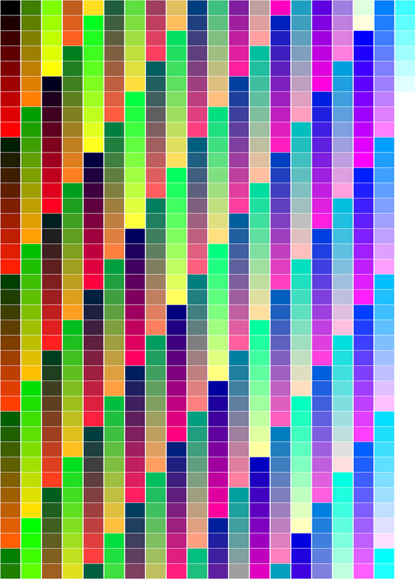

|    Сообщение #1849 Отправлено 31 октября 2015 - 02:49   StepanStepanov
Строю профили в монаке по методике от major подробно описанной в этой ветке. Мишень использую на 729 патчей вот такуюПрикрепленное изображение: Patch Layout 729.jpg Принтер Epson L-800, чернила использовал разные InkTec и Hameleon. Бумага - различные глянцы от простых до премиум. Устраивает все кроме того как получаемые профили воспроизводят телесные оттенки, они либо в сильную желтезну уходят либо в рыжину. Т.е. на фотографиях лица людей либо сильно желтые, либо рыжие. Проблема особенно актуальна при печати портретов, когда важно правильно передать цвет лица. Может есть еще какие-нибудь мишени кроме этой? Подскажите какую мишень для монаки лучше использовать?

|    Сообщение #1850 Отправлено 31 октября 2015 - 07:04   lap70
Просмотр сообщенияStepanStepanov сказал:
Самый первый вопрос который возник у меня, а чем Вас не устраивает родная прога?, 729 патчей на одном листе А4, многовато будет, неизбежны ошибки при замере.
|    Сообщение #1851 Отправлено 31 октября 2015 - 16:11   StepanStepanov
С родной прогой я подружится так и не смог. Пробовал несколько раз, но так и не получилось нормальный профиль сделать. В монаке по методике описанной major получилось почти сразу, но присутствует проблема с телесными оттенками на фото. Грешил то на чернила, то на бумагу, но попробовав разные связки материалов, понял, что дело все таки в профиле. Собственно 2 года я так и работал спасаясь тем что искуственно сильно завышал красные тона при обработке в фотошопе чтобы на бумаге нормально получилось. Но вот в последнее время меня это перестало устраивать - хочу повысить качество отпечатков и не делать по несколько раз цветопробы. 729 пачтей на А4 конечно мало, это я пример шаблона скинул, а так он у меня увеличен и порезан на несколько частей для бумаги формата 10х15. Я где-то, если не ошибаюсь, видел разные монаковские шаблоны, с преобладанием например синих иди зеленых патчей. Вот и возник вопрос - может я шаблон не самый удачный использую? Ведь все в принцепе устраивает, но телесные оттенки меня просто достали уже. Уж очень много драгоценного времени на эксперименты уходит, поэтому спрашиваю про шаблон, чтобы хоть немного сократить путь к поставленной цели.
И еще - изучая и эксперементируя более 2 лет со спайдером, я так и не разобрался окончательно, как же все-таки лучше калибровать прибор перед замером патчей - по штатному пятаку в подставке или по чистому листу бумаги на которой печаталась мишень?
Epson L-800, Epson T-50, Epson WF-7510, Canon IP-4840, InkTec 10, Hameleon EР-390, SpyderStudio SR.
|    Сообщение #1852 Отправлено 31 октября 2015 - 16:37   BadWolf
жуть какая 729 патчей по патчего считывать.
ждите комментария от Романа, он по 1500 патчей делает профили на спайдере.
