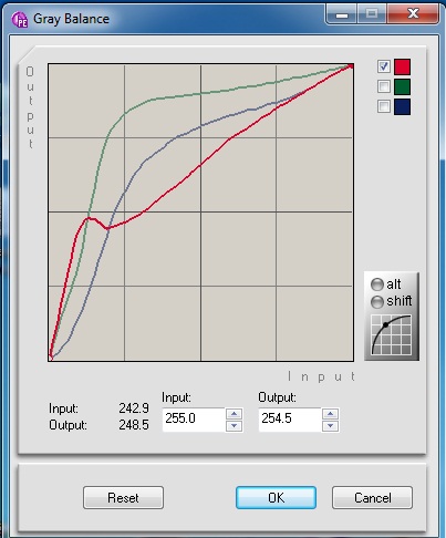

Я чего-то не понял - Гога за русский обиделся? Пальцы никто не гнул - я же написал - я "не настоящий сварщик" К мануалам отправлять сам могу и даже куда подальше. Чернила хост или элефант, бумага кодак, фотошопом не пользуюсь почти совсем (все делаю в NX2) Если нечего подсказать можно помолчать в тряпочку (это для Гоги) При печати мишени получается сильная плотность и спайдер просто не различает темные тона, часто выдает "обратную" полочку, что явно не правильно. В целом фотография выглядит неплохо, но если нужно чб - то все проявляется.
Сейчас например печатаю на профиле с обратной полкой в красном канале (см файл) Идея такая, что с первым полученным профилем распечатать мишени еще раз и внести более точные поправки. Затем эти профиля объединить.

| Сообщение #1899 Отправлено 01 февраля 2016 - 00:42
aleks074,
Как с такими тон-кривыми могут отпечатки выглядеть неплохо?
А печатаете из NX2? А она профили понимает?
Возможно с авторскими установками печати слон с кодаком не совокупляются. Для подбора плотности печати мишеней в программе есть пробная печать (см мануал). Обычно на альтернативе в принтсеттинг уровень полива чернил подбирают варьированием (иногда нелогичным) типа бумаги и качества печати. Попробуйте выставить не " Но колор аджустмент" а "Колор контрол" - обычно перелив (излишняя плотность) пропадает.
Еще ни разу не слышал,чтобы даже на 225 цветных патчах+ 225 серых (даже на гбумаге и гчернилах)получался плохой баланс серого.
Движки и кривые в пруфе софта работают только на качественно профилированном (вменяемо калиброванном и характеризованном)мониторе.Разумеется для каждого типа исходников запоминается свой дополнительный профиль.
"Внедрение кривых"-это то же,что экшн в шопе (см мануал).В пруфе или пробной распечаткой подгонаете (кривыми или чем угодно) типовую картинку на свой вкус,пишете и запоминаете экшн и применяете до печати.

| Сообщение #1900 Отправлено 01 февраля 2016 - 06:19
А вообще драйвер Епсона любит затемнить.
Вообще вопрос был конкретный, а не "какие выставлять настройки при печати мишеней" Основную мысль понял - остается вариант только с внедрением кривых поправки. Надеюсь, что это у меня руки кривые, а не ПО кривое. Буду пробовать.
| Сообщение #1901 Отправлено 01 февраля 2016 - 07:44
aleks074, Ну во первых , у Вас изрядная каша в голове ! Во вторых - из чернил Вы выбрали самую худшую и наименее вменяемую бодягу (Инксистем). В третьих - начните строить профили для начала в сочетании оригинальные чернила - оригинальные бумаги . В четвёртых - печатайте фотографии только из программ , которые корректно работают с профилем . Вы будете весьма приятно удивлены результатом . Далее , когда вы начнёте понимать процесс построения профиля , что от чего зависит , тогда уже можете попробовать использовать "танцы с бубном" для построения профиля с помощью Спайдера и альтернативных программ !
Скорее торопливость и желание получить "всё и сразу" , в профилировании такого не бывает .
P.S. У самого Спайдер 4 , пользую и родное ПО , а там , где оно справляется плохо идут в дело "танцы с бубном" !
