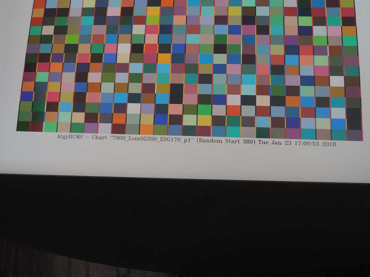

Сменил ПГ на принтере, настроил. Сгенерил профиль на простенький Lomond (использую для пробников и халявной печати) без к.л. изысканий за 1 итерацию можно сказать на коленке по быстрому. dE max = 2.2
Прикрепленное изображение: TC_LomSemGlos200_Argyll.jpg
Клок Хакамады без претензий
Прикрепленное изображение: Test_H_da_LomSemGlos200_Perp.jpg

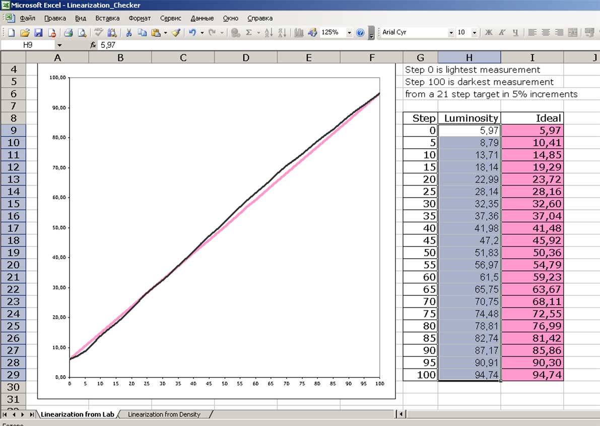

По известной методике отпечатал ТС с профилем в перпециии
Прикрепленное изображение: Lin_LomSemGlos200_i1.jpg
рассчёт по этой же методике
Прикрепленное изображение: Lin_LomSemGlos200_Perp.jpg

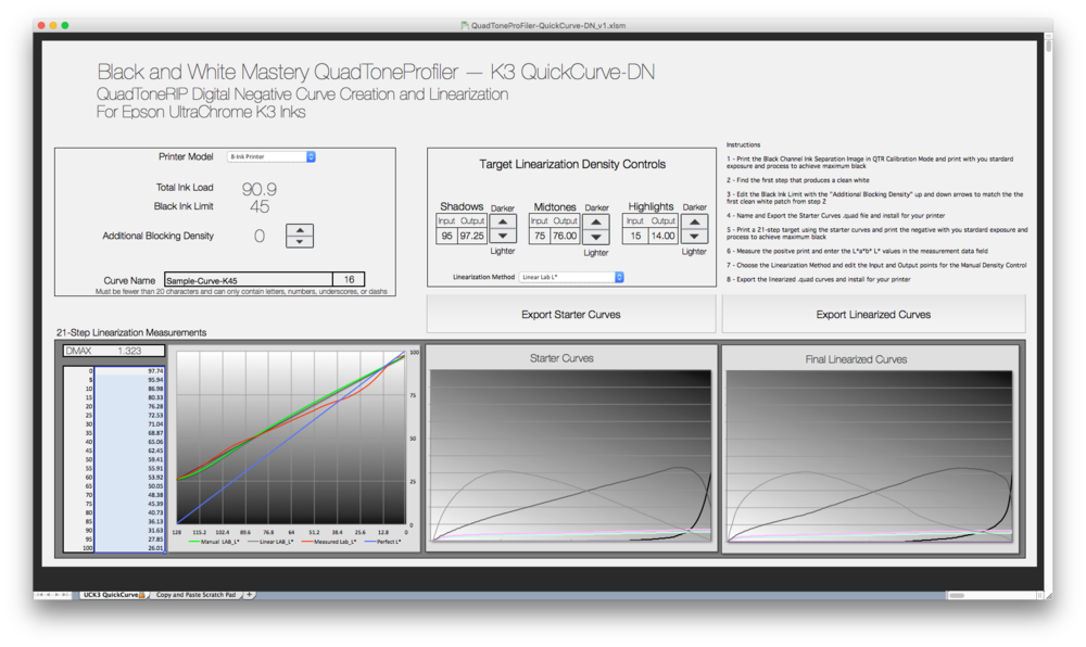

Вот как надо, а у тебя бык пассал
  • Прикрепленное изображение: QuadToneProfiler+QuickCurve+for+Digital+Negatives.png

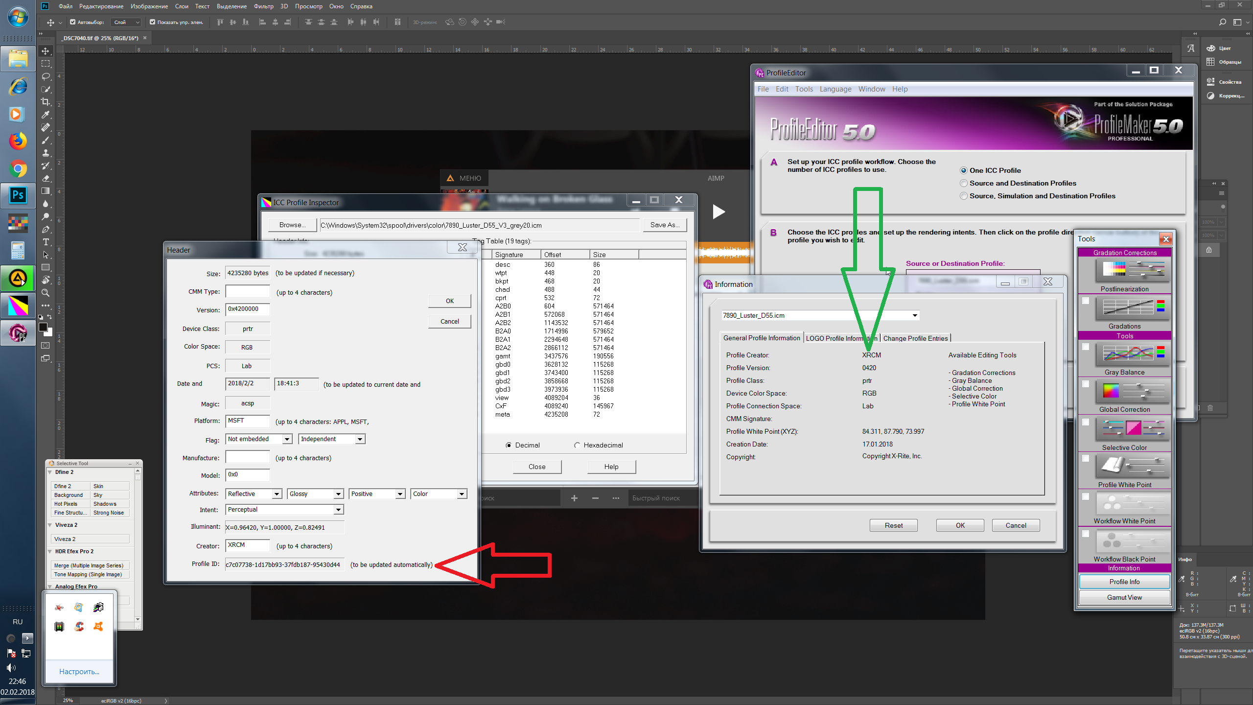

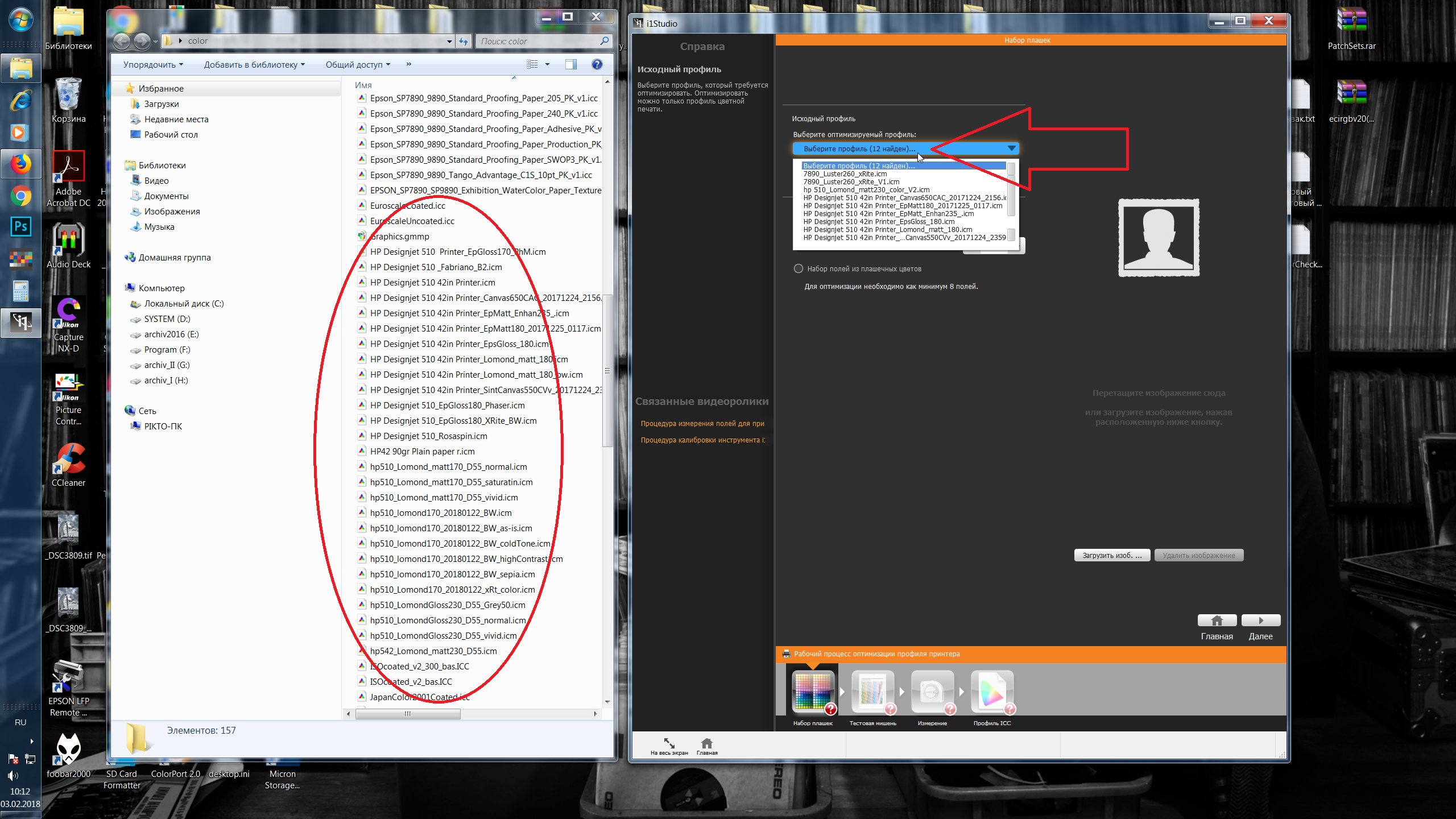

|    Сообщение #2125 Отправлено 02 февраля 2018 - 22:58   olwe

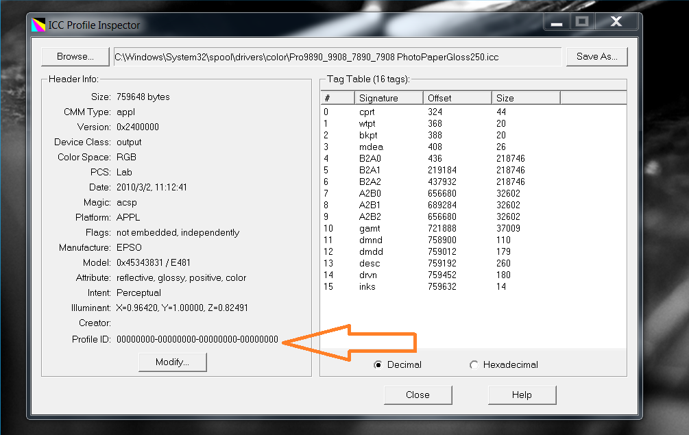

Всем доброго времени суток!
Друзья, подскажите, МастерМанки намертво вписывает в создаваемый профайл ID номер устройства, который отравляет и делает бессмысленным дальнейшее существование ))))(см. красную стрелку). Как этот три_пер выковырять? В ProfileInspector и ProfileEditor_5 никакие танцы с бубном не помогли. И, что самое интересное, профайлы Эпсона идут вообще с нолями.
  • Прикрепленное изображение: 2018-02-02-22-46-31.png
  • Прикрепленное изображение: 2018-02-02-23-03-44.png

|    Сообщение #2128 Отправлено 03 февраля 2018 - 09:54   parasolid
olwe, а в чем собственно проблема? Чем эти теги мешают?
По большому секрету скажу (ещё раз) - профиль создаёт не программа МастерМунки, а библиотека xrite с точно такими же параметрами что и i1profiler. Все претензии и стоны переправляю к ним за океан, в Мичиган... :biggrin:
|    Сообщение #2129 Отправлено 03 февраля 2018 - 10:24   olwe
Просмотр сообщенияparasolid сказал:
проблема
Многоуважаемый parasolid. Эти теги мешают просматривать, редактировать и изменять созданные профайлы в родственных программах i1Studio, i1Profiler, PhaserMatch(Xerox) и МастерМунки. Профилей сделано дофига, а оптимизировать (например по серому 51-step L* ) могу только 12. А в МастерМ такой функции нету. В системе более 35 профайлов, а работать(крутить) могу только 12. Печаль.
в Мичиган
та я уже в фкурсе, только в Pickering, Ontario https://www.prisminstruments.com
  • Прикрепленное изображение: 2018-02-03-10-12-42.png
|    Сообщение #2130 Отправлено 03 февраля 2018 - 11:18   parasolid
olwe, если вам дополнительная информация как-то поможет. Перед вызовом функции построения профиля, вызывается функция лицензирования, в ней задается код вендора, я использую код i1profiler. Дополнительно, библиотека считывает файл лицензии из папки с программой. На этой основе i1profiler потом определяет "свои" и "чужие" профили.
i1studio и другие программы, видимо, работают по похожей схеме.

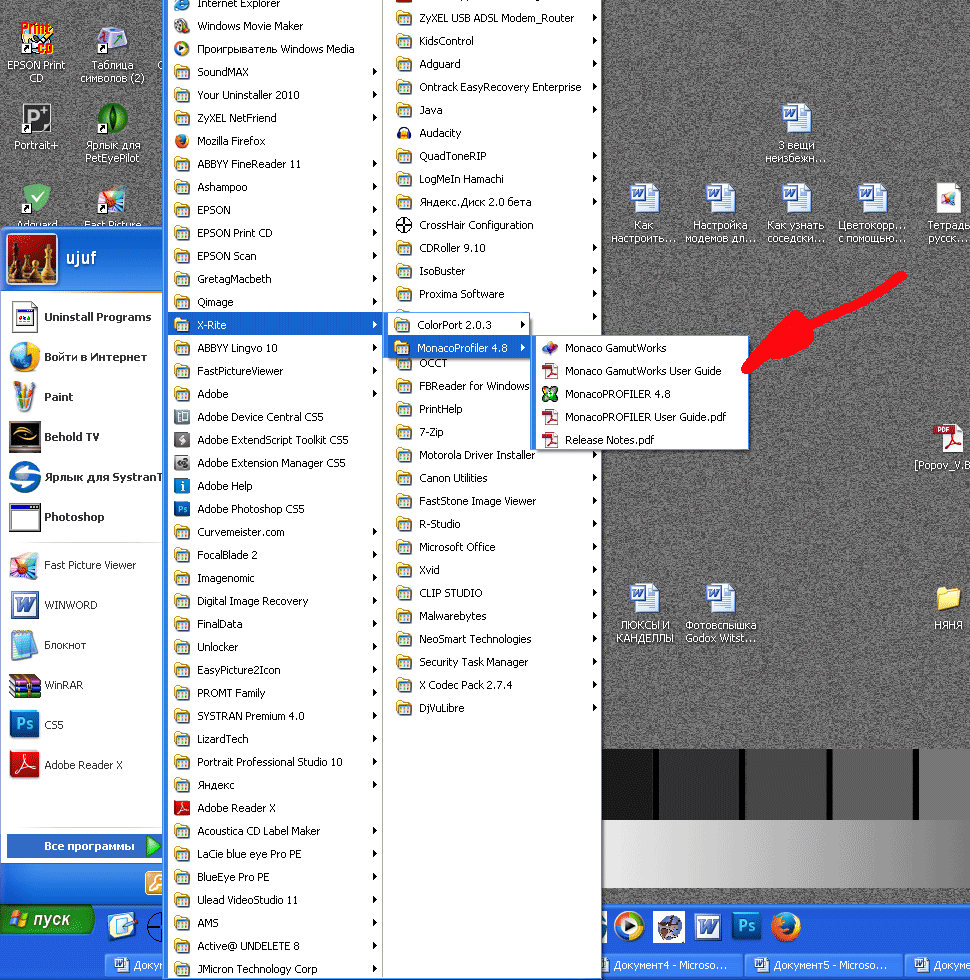

|    Сообщение #2136 Отправлено 04 февраля 2018 - 11:17   Докторъ
niku49, прибор купите. программа по замерам считает
|    Сообщение #2137 Отправлено 04 февраля 2018 - 11:48   гога 2
niku49, Кули искать!
  • Прикрепленное изображение: монако.gif
