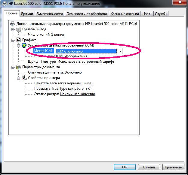

Я нашёл в настройке печати - Управление цветом ICM: Метод ICM - обрабатывается компьютером. Я выберу - отключено.
Получается странно, что в настройке печати есть функция "Цвет RGB". Я выбрал "НЕТ". Но думаю это не то. Я думаю, что надо реально полностью отключить метод ICM.
Теперь печатал Через ACPU. Смотрю краски мишени на бумаге уже чуть другие и чуть яркие. Попробую через мастер-мунки.
ВОТ ТЕПЕРЬ работает построение профиля. Единственная ошибка была это был метод ICM включен (обрабатывается компьютером). А надо ОТКЛЮЧИТЬ. Моя вина. Спасибо за вашу помощь.
Итак всем новичкам:
Первое - Метод ICM надо отключить. Находится в настройке печати во вкладке "Прочие"
Второе - выбор бумаги.
Качество печати или стандарт или отключить.
Управление цветом не влияет, т.к. метод ICM отключён.
Печатать через программу ACPU. Но в программе ACPU проверить настройки печати и метод ICM.
Вроде всё. Заработало построение профиля.
Итак всем новичкам:
