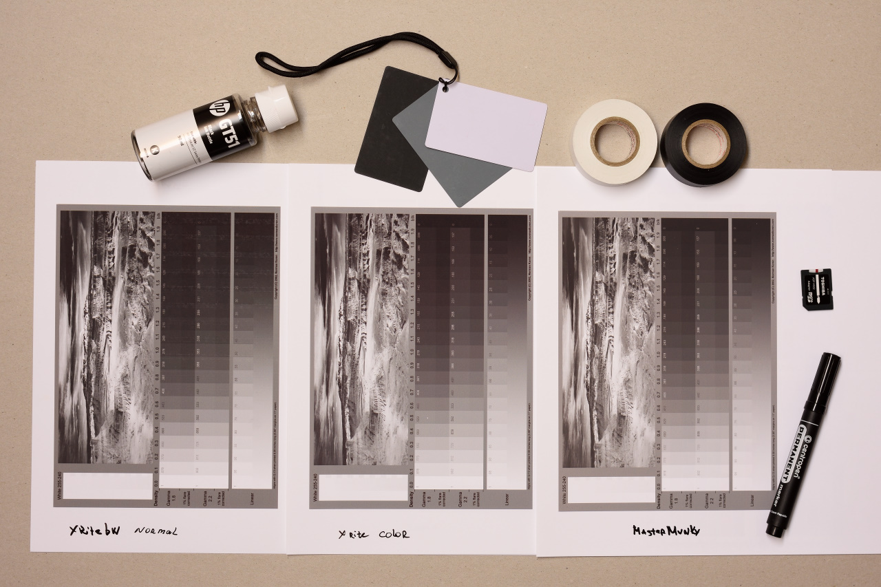

Всем привет!
С большой долей вероятности предполагаю, что проблема B&W печать известна богам на Олимпе, а именно XRite.
Их нововведение "Ч/Б печать" в i1Studio работает, и на мой взгляд успешно. Вот три распечатки тестового ч\б изображения от Norman Koren из Dry Creek Photo.(Кстати этот парень лет 40 назад учил компьютеры понимать цвет)
Слева направо: 1 фото Распечатано с профилем "Ч/Б печать" i1Studio, 2 фото Распечатано с профилем "Цветная печать" i1Studio и последнее 3 фото профиль построен МастерMunki по референсной мишени ТС918rgb
Перефотографировал и пипеткой взял ББ по серой карте в рав-конвертере Nikon-DX на первом кадре. На Втором кадре взял ББ по серому клину тестового изображения. Так стали лучше видны "паразитные"оттенки.
Все остальные настройки (улучшалки)в камере отключены. Распечатал на 4-х цветнике HP. Чернила оригинальные, бумага Lomond matt 170 gr.
Мишень 1 "Ч/Б печать" i1Studio имеет наиболее математически правильный серый клин, присутствует совсем лёгкий голубовато-зелёный оттенок. Но имеются проблемы в переходе 1,8-1,9, разница практически не видна. Мелкие детали в глубоких тенях не читаемы
Мишень 2 "Цветная печать" i1Studio содержит в средне серых участках 0,8-1,1 темных и ближе к черным участках 1,4-1,9 большое количество мадженты.
Мишень 3 МастерMunki имеет теплый (ламповый)оттенок. Переходы 0,0-blk отлично читаемы, детали тестового изображения в темных частях ясно прорисованы и читаемы.Оттенки маждженты не значительны участке средне сером 1,1-1,2 и 1,7-1,9.
Какой вывод я сделал для себя. Естественно лучшее впечатление от работы профиля МастерMunki и референсной мишени ТС918rgb. Повторюсь, технология "Ч/Б печать" в i1Studio хорошо работает. Профиль построенный "Цветная печать" i1Studio не подходит для ЧБ печати.

А почему просто не промерить вашим прибором отпечатки? и сохранить данные в Lab
lap70, по какой референсной мишени мерить и с чем сравнивать и в какой программе? i1Studio ничего этого не умеет, i1Profiler не видит Колорманки
Какой ВЕНЕГРЕД
| Сообщение #2106 Отправлено 23 января 2018 - 13:49
1. Мерить надо серые плашки на отпечатках.
2. Сравнивать между плашками на разных отпечатках.
3. Басик Колор Вам в помощь.

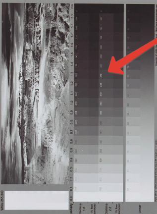

lap70, тыкать надо не в них, а в поле серой карты в кадре
покажите мне пальцем в референс, теоретик! или создайте его в L*a*b* 16 бит и шагом 2-3 единицы по L*. Тут я погляжу заповедник подкованных теоретиков.
Аогайл не создаёт и не меряет серые патчи! Закрывайте тему с Аргайлом.
Вот лежат три отпечатка, при чём тут серая карта, вы её печатали, нет. А сравниваем ОТПЕЧАТКИ А НЕ КАДРЫ.
Если и сейчас не поняли, то беда.
| Сообщение #2116 Отправлено 23 января 2018 - 22:24
lap70, беда, с тобой, что ты не понимаешь элементарного замера ББ в фотокадре, который меряется по 18% серой карте находящейся в кадре. Так, не отнимай впустую моё время.

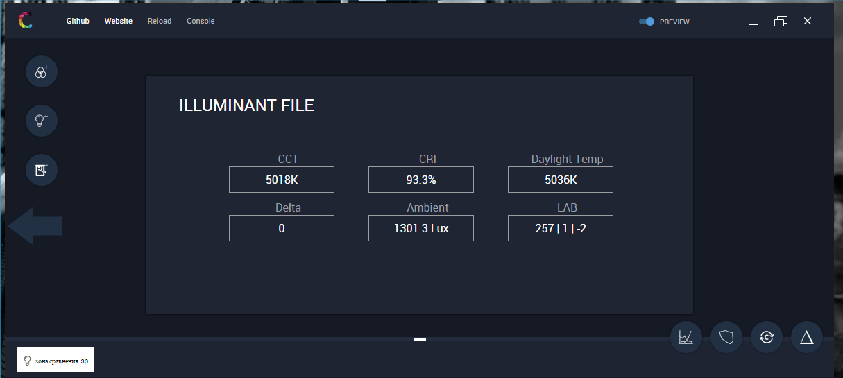

| Сообщение #2119 Отправлено 23 января 2018 - 22:49
да и лампы филипс графика 5000К и полное соответствие условиям ISO 3664-2000
