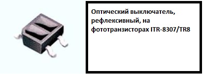

Пришел прибор colormunki photo, программа пишет что подключен, но калибровка не удается, просто никак не реагирует на поворот круга, было ли у кого нибудь подобное?

| Сообщение #2067 Отправлено 20 декабря 2017 - 19:41
ASHarchenko, разобрать, почистить оптические метки, собрать.
| Сообщение #2068 Отправлено 20 декабря 2017 - 21:00
При запуске программы реагирует на 1 проворот круга, если стоит на колибровочном положении вообще не реагирует, только белые диоды с боков помигивают
| Сообщение #2069 Отправлено 06 января 2018 - 07:23
Докторъ правильно прописал. Аккуратно разбери прибор. Внутри корпуса зафиксирована пластиковая лента с нанесенными на ней маркерам. 99% дело в них. Берешь клейкую светоотражающую ленту и старые маркеры заклеиваешь аккуратно по размеру на новые. Собираешь прибор. Не забудь почистить калибровочную пластину(руками не трогать). Если это не помогло проверь оптический выключатель (на корпусе модуля измерения) вот так он выглядит

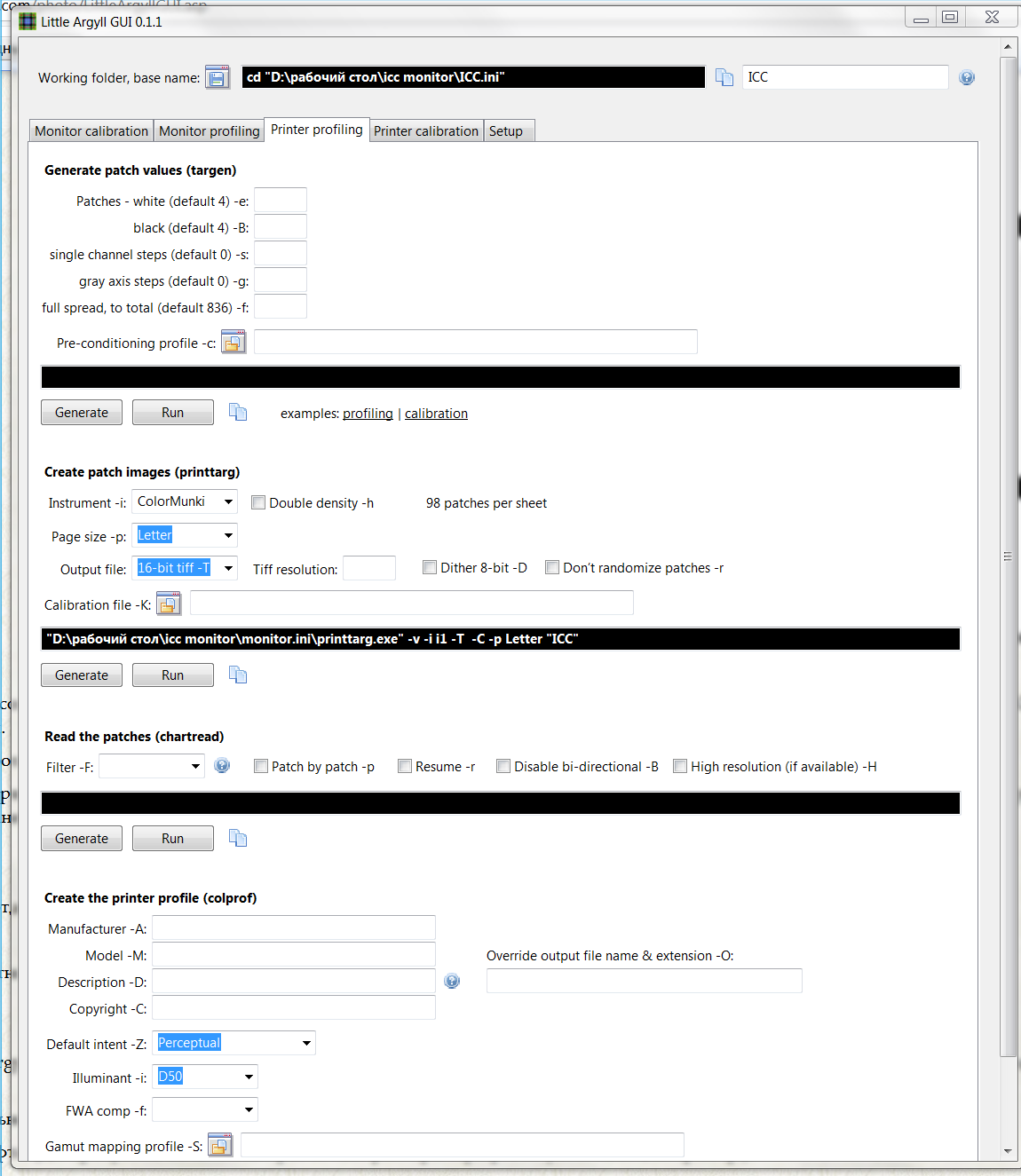

Всем Привет! Отдельный респект Доктору!
Master Munki работает. Сейчас пилю лобзиком приблуду по считыванию патчей, вручную оч. лениво это делать.
Я совсем не силён в программировании, но мне кажется этот парень сделал интересную штуку на основании Argill http://www.russellco...leArgyllGUI.asp
Там есть поддержка КолорМанки. Может есть спецы Argill которые помогут разобраться ?
| Сообщение #2076 Отправлено 09 января 2018 - 18:07
да, у Argyllcms поддерживает мунки, вся документация в открыта + есть исходники
