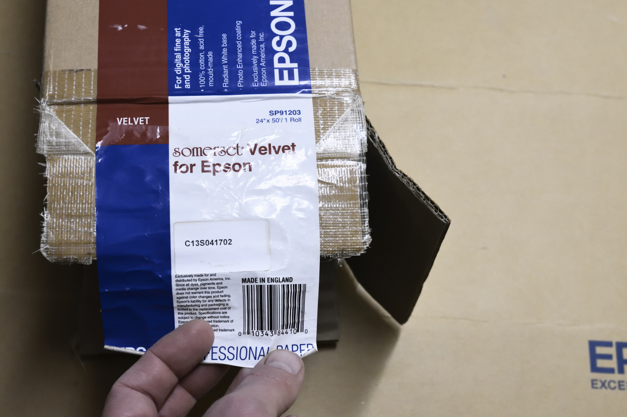

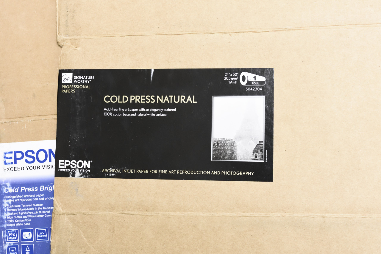

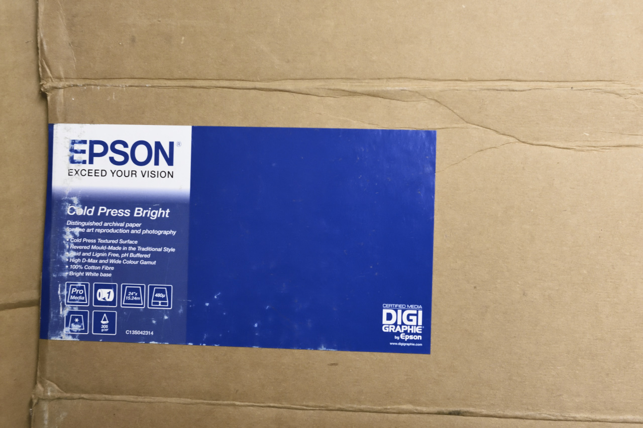

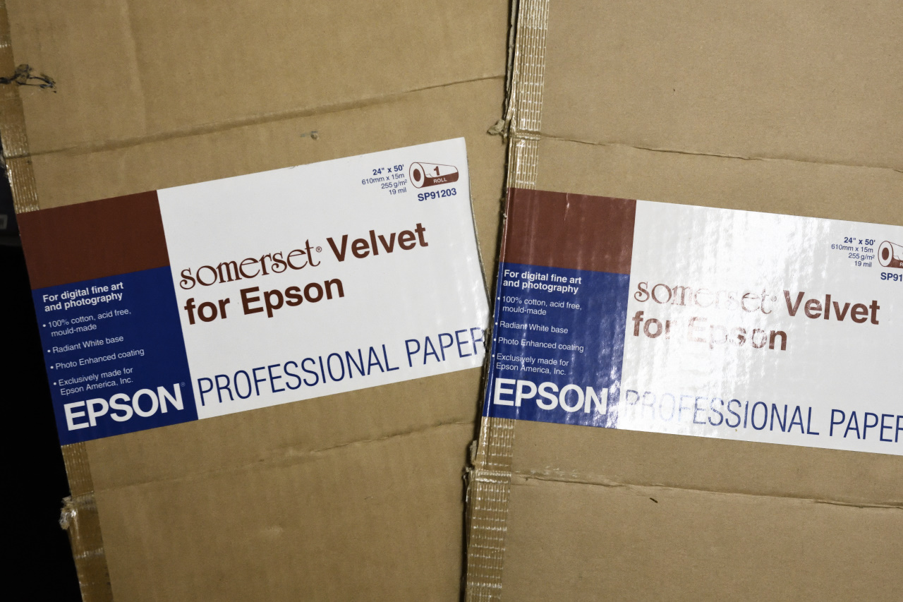

|    Сообщение #2094 Отправлено 18 января 2018 - 22:34   olwe
nik_2, Ещё раз, для тех, кто в танке. Эпсон Вельвет, - это Кубиртсмилл Велвет см. фото 1, 2 и производится эта бумага тут:http://www.stcuthbertsmill.com/how-we-make-paper/
Эпсон Хот пресс и Колд пресс Брайт фото 3, делается на заводе Фабриано в Италии, а именно тут : https://fabriano.com...ditional_white. А Эпсон Колд пресс Натура см. фото 4 делается на фабрике Фабриано (тут могу и ошибиться)в Швейцарии. И именно для таких бумаг люди изобретают велосипед(зачёркнуто)строят правильные профили для правильной передачи ЧБ с Колорманки.

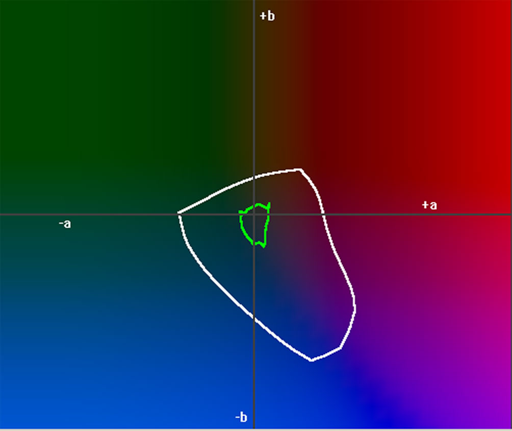

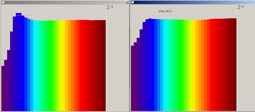

Просмотр сообщенияolwe сказал:
Я тя умоляю )))) Слева Epson cold press bright (в Lab 97,5 1,1 -2,4), справа один из Lomond в (Lab 98 -0,1 -0,2).
спектр
Прикрепленное изображение: спектр_Епс_Лом.jpg
ф-контраст в тенях
Прикрепленное изображение: тени-Епс_Лом.jpg

|    Сообщение #2097 Отправлено 19 января 2018 - 12:27   lap70
Ломонд таки поприличней выглядит.
ф-контраст в тенях
Жаль шкалу яркости обрезал, для полноты картины.
