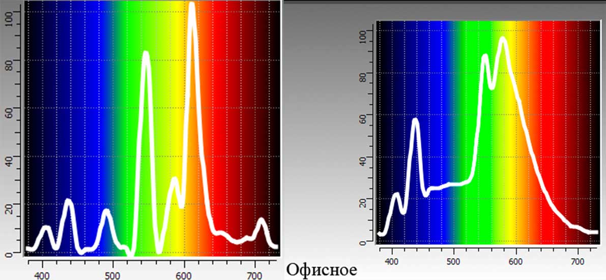

Есть у меня один интересный вопрос, который не совсем по теме, но, вдруг, как то его можно решить. В общем есть у меня королмунки, и есть задача - измерить спектр света. В общем есть дисплей и он режет спектр где то между 400нм и 420нм. Возможно лм как то, хоть в виде сырых данных, получить с помощью колормунки информацию о спектре света?

| Сообщение #1965 Отправлено 17 июня 2017 - 23:26
Из официальной документации ColorMunki Photo:
Spectral Range:
Emissive: 400nm to 700nm,
Reflective: 420nm to 700nm.
3.5nm physical sampling interval and 10nm optical resolution.
Используйте Argyll и будет вам счастье.
Spectral Range:

А может подскажете какая из кучи программ аргила выдаст спектр света?

| Сообщение #1967 Отправлено 18 июня 2017 - 08:35
Читалка... попатчево в режиме эмиссии.
Скорее всего - spotread
По флагам (ключам) не скажу точно - нет мунки в хозяйстве... Как вариант "-р", "-pw", "-PB".
Скорее всего причина "провала" в подсветке- лампа люминсцентная... Если за LCD речь. На спектрах вполне присутствует подобный провал -
Энергосберегайка + офисная обычная какая то...
| Сообщение #1968 Отправлено 18 июня 2017 - 14:38
Там все, не совсем стандартно ))) Режет уф фильтр, стекло итд. Я свечу через жк диодами с шагом 10нм. До 400 все режется точно глухо. Нужно найти предел, с какой длинны волны свет через него пойдет.
Пробовал spotread, но как мне получить вот такой же график, как у вас?
Посветить через него, в принципе, и солнцем можно. Мне вот найти пики пропускания в пределах 400-430нм
PrintMod.ru - переделай свой принтер сам!
| Сообщение #1969 Отправлено 18 июня 2017 - 15:30
Все, спасибо, ч горем пополам разобрался
