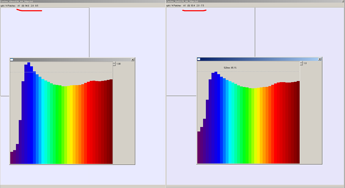

|    Сообщение #1996 Отправлено 29 сентября 2017 - 06:11   nik_2
Просмотр сообщенияELITMEBEL сказал:
я теперь басОта с кактусами))))
"Вышли мы все из народа,
Дети семьи трудовой.
Братский союз и свобода -
Вот наш девиз боевой." (с) :biggrin:
Только вот кто то всю жисть так и лазит по кактусам, а кто то учится и вменяет советам разумным.
Точка белого у твоего кактуса -
Прикрепленное изображение: Cactus Glos 230_Cactus Mat 170.jpg
что бы получить в светАх нормальный отпечаток, нужны белые чернила )))) БЕЛЫЕ (!!!) :rofl: которых нет у тебя. В любом др. случае ты получишь серятину с продресью синюшней... Так причём тут принтер, чернила, профиль? Всегда и в любом случае градиент нейтрали будет с уходом в синеву и непойми чЁ в светАх - это один из параметров качества при настройке цвета.
Т.е. всё упирается не в альтернативу и розыски грааля, а в понимание процессов и знание мат. части.
Бумага для фотопечати должна быть белая прежде всего, а уже потом Epson, Canon или кактус под водочку )))
Картинки, графику и пр. непритязательные к цвету штучки и на кактусе не проблема отпечатать.

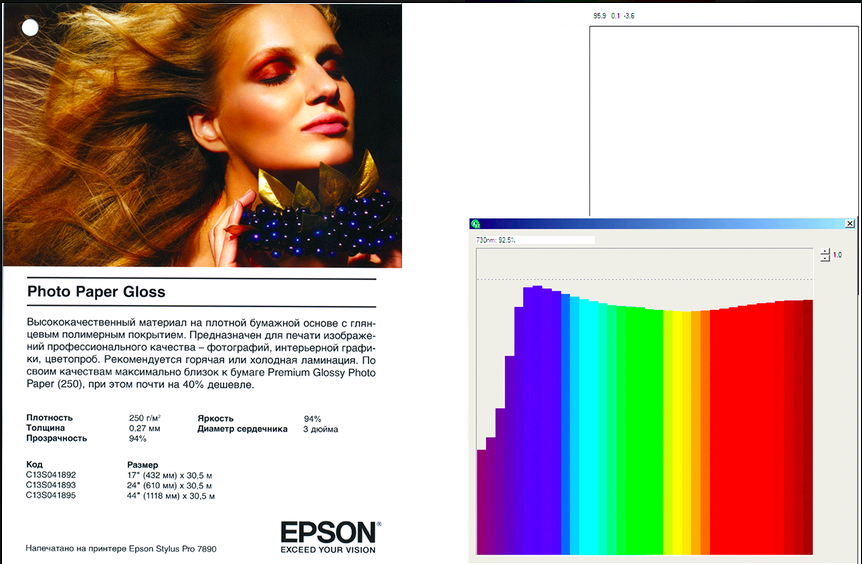

|    Сообщение #1997 Отправлено 29 сентября 2017 - 06:48   lap70
Точка белого у твоего кактуса - чЁ в светАх - это один из параметров качества при настройке цвета.
Если нет белых чернил то и настраивать нечего при такой бумаге, это вообще до печати чего либо надо делать, то есть покупать маленькую пачку, проверять на "чистоту" белого да и на кислотность и решать брать или нет её.
В моём случаи просто не подходят друг к другу бумага и чернила. А так бумажка беленькая

|    Сообщение #1998 Отправлено 29 сентября 2017 - 07:53   lap70
Всё-таки не умеют немцы бумагу делать)) Под чернила L800)))
Просмотр сообщенияBarranno сказал:
Или не умеют делать чернила под бумагу...
Юмор это хорошо. Только я понимаю почему это происходит и без претензий по этому поводу.
|    Сообщение #1999 Отправлено 29 сентября 2017 - 11:30   Dimka66
lap70, А какие могут быть претензии если эпсон указывает эту бумагу в качестве рекомендованной лишь для принтеров с пигментными чернилами. Видимо неспроста. И произведена эта бумага в Германии, а не в Японии как прочие бумаги эпсон.
|    Сообщение #2000 Отправлено 29 сентября 2017 - 12:08   lap70
Вот на это я и намекал, говоря что без претензий.
