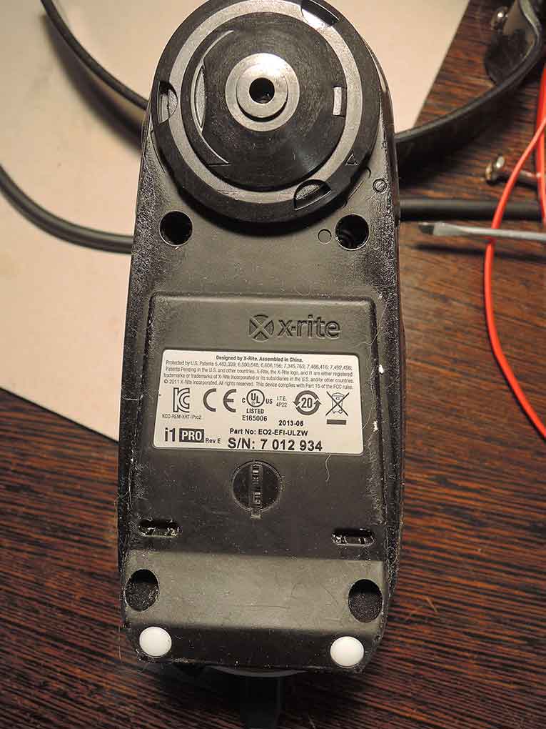

а чем же efi es2000 отличается от x-rite photo pro 2 ?
программным обеспечением только или еще чем ?
Буквами/цифрами на чемодане и самом приборе ))) и нет насадки/фильтра для замера освещения. М.б. ещё чего есть... не в курсе.
Сам прибор как Pro2 определяется в iProfiler, в ArgyllCMS - как обычный i1, если память не изменяет ))
