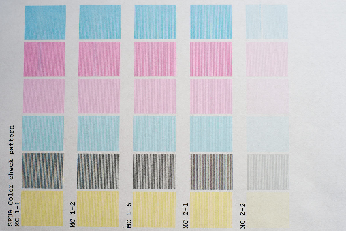

|    Сообщение #1784 Отправлено 17 ноября 2015 - 10:31   tiran_se
Да, походу дело в принтере.
Прикрепленное изображение: DSC09585.jpg
Такая ерунда наверно лечится только заменой головы? Направьте меня пожалуйста в нужное русло, я пока в принтерах лошара :shok:
Epson L800, ColorMunki Photo, Sony A99
|    Сообщение #1785 Отправлено 17 ноября 2015 - 10:44   knuklus
Печатающую головку чистили? У меня было с белыми пробелами (полосками) и один ПЗК подтекал. И один из цветов попадал на соседний квадрат.
Поскольку в комплекте пзк нано был второй комплект картриджей, после замены картриджа, промывки ПГ (залил жидкость на ночь), тест проходил нормально.
Снимать ПГ это последнее дело, попробуйте более гуманными средствами.
|    Сообщение #1786 Отправлено 17 ноября 2015 - 11:45   lap70
Просмотр сообщенияtiran_se сказал:
Это форменный пустяк, ответьте на два вопроса:
1-как долго данные чернила находятся в принтере
2- делали Вы прочистку головы.
Такая ситуация как у вас это обычное дело, лечится одной штатной прочисткой из драйвера.
Советую дальнейшее обсуждение вашего случая перенести в соотвествующию ветку форума.

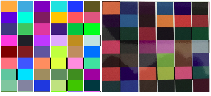

Пытаюсь сделать профиль для L800 на родных чернилах с помощью MasterMunki. При печати мишеней при включенной галочке "ICM off" в драйвере они (мишени) вылезают ОЧЕНЬ тёмными, явно значительно темнее чем "задумано" (и чем на предпросмотре). Например синий уходит почти в черноту. Это вообще нормально? По такому можно строить профиль (пока кинул сушиться)? Или нужно печатать с "ICM" но не включать галочку "off"? Я находил упоминания об этой проблеме, но не так и не понял как с этим бороться и нужно ли это делать?
Как вообще по-умному напечатать "не тёмную" мишень? Нужно ли в управлении цветом ставить принтеру "X-Rite Generic Lab Profile.icm" или на это можно забить?
|    Сообщение #1794 Отправлено 18 марта 2016 - 12:50   knuklus
Просмотр сообщенияPakemon сказал:
Добрый день!
Пытаюсь сделать профиль для L800 на родных чернилах с помощью MasterMunki. При печати мишеней при включенной галочке "ICM off" в драйвере они (мишени) вылезают ОЧЕНЬ тёмными, явно значительно темнее чем "задумано" (и чем на предпросмотре). Например синий уходит почти в черноту. Это вообще нормально? По такому можно строить профиль (пока кинул сушиться). Или нужно печатать с "ICM" но не включать галочку "off"? Я находил упоминания об этой проблеме, но не так и не понял как с этим бороться и нужно ли это делать?
Сообщение отредактировал Pakemon: Сегодня, 13:46
Вообще темнота - это болезнь Epson, но сколько делал именно для l800 не препомню, что б эта модель уходила в темноту.
Печатаете в фотошопе? кто управляет цветом?

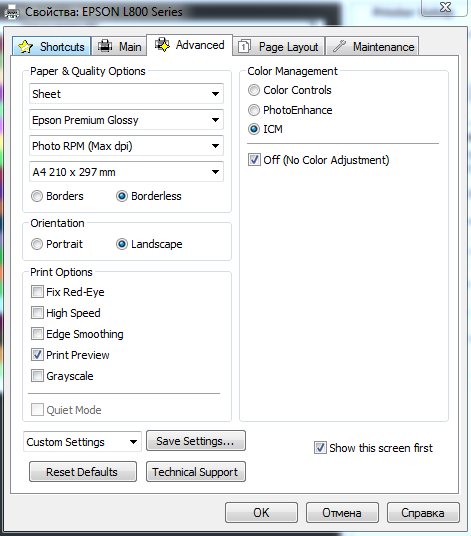

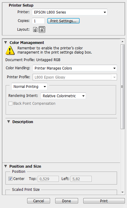

|    Сообщение #1796 Отправлено 18 марта 2016 - 13:32   Pakemon
Лучше всё скриншотами объясняйте а то не фига не понятно.
Хорошо, сейчас сделаю скринов.
Просмотр сообщенияknuklus сказал:
Да, из фотошопа. Управляет цветом принтер. В драйвере стоит ICM + Off.
Прикрепленное изображение: print.PNG Прикрепленное изображение: Printer.PNG
Печатаю это:
Прикрепленное изображение: Мишень.PNG
А вот что вышло (слева - tiff-образец с монитора, справа - то, что напечаталось):
Прикрепленное изображение: Dark.png
3-й цвет сверху стал просто чёрным, а он был сине-фиолетовый.
Вот тут в самом снизу лежит осветлённая версия мишени:
http://icc-ink.ru/new-icc/
Но текстового файла со значениями цветов нет, а как самому такое соорудить я не могу сообразить -может кто знает?
Или я просто неправильно печатаю?
|    Сообщение #1797 Отправлено 18 марта 2016 - 13:43   nik_2
Правильно всё делаешь. Результатом работы профибилдера является отпечаток с применением профиля. Вот его - тестовый отпечаток и сл. оценивать - кули мишени разглядывать :smile:
|    Сообщение #1798 Отправлено 18 марта 2016 - 13:47   lap70
Давайте попорядку, для начала хорошо бы узнать какая бумага используется, во вторых первый скрин правильный, всё так и должно быть, в третьих покажите расширенные настройки драйвера. И в заключении можно только добавить, что существуеют такие пары бумага+чернила когда ни что не помогает, возможно Вы выбрали не тот тип бумаги, вот ваша бумага и не переваривает количество вылитых чернил.
Давайте попорядку,
Пока строчил уже успели кое что выложить, скрин драйвера как бы правильный но опять же, какая бумага? скорей всего "премиум глоси" для неё не подходит.
|    Сообщение #1799 Отправлено 18 марта 2016 - 13:50   knuklus
банальщина но драйвер последний?
|    Сообщение #1800 Отправлено 18 марта 2016 - 13:51   Pakemon
Вроде и правильно, а вроде и не совсем - получается раз Epson так дико темнит, то логичнее и разумнее для более точного профиля использовать для него "высветленную" мишень, чтобы там хоть цвета было видно, а то всё черным черно.
Будете смеяться, но "Epson Premium Glossy" - с рыбами. :)
О-о - а как надо делать? И повлияет ли это на цвет?
