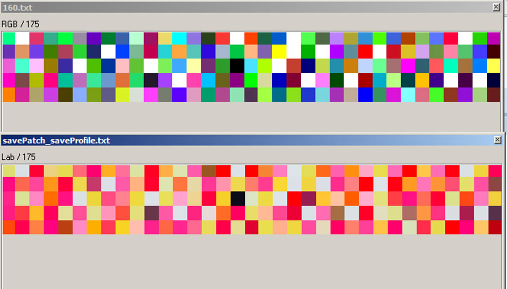

| Сообщение #1751 Отправлено 08 октября 2015 - 21:37
Доброго времени уважаемые.
Не получается построить профиль для чехла.
1. Win10 pro x64
2. Установлен родной софт ColorMunki Photo
3. Остановлены службы X-Rite Device ColorMunki и X-Rite Device Manager
4. Создана мишень в "мастер тестовых карт" на 175 патчей
5. В "фотошопе" нарезаны патчи и выставлен нужный размер, для переноса на чехлы.
6. В "мастер мунки" считываю по патчево.
7. При сохранение профиля, доходит до 49 и ошибка: "ошибка при построение профиля"
Я не знаю что и думать может дело в вин10 или что то делаю не так?
160 патчей + файл с измеренными патчами + tiff нарезанный в фотошопе
1. Win10 pro x64

То, что внизу это сейчас на чехлах, после измерения патчей получается, то что вверху.
В мастер мунки после считывания, при создании профиля выскакивала ошибка указанная выше.
Что бы все не пересчитывать я сохранил результат в "SavePatchSaveProfile".

knuklus, посмотрите что читается - носитель не способен выдать цвета, ни чего ему не поможет, пока не смените чего-нибудь, например чернила или возьмете другой носитель. а может у вас мунки дохлый - лично я не вижу, что отпечаталось на самом деле.

Задача перенести мишени с бумаги на чехол.
ColoMunki - рабочий 100%, с родным софтом строит профили нормально.
Но обратился человек, которому нужно построить профиль для чехла.
Я такой профиль, впрочем как и не родное ПО использую первый раз.
Человек обратился с проблемой, что на чехлах отображаются очень сильно искаженные цвета. Цвета уходят очень при очень сильно в красный как в посте 1170
Создаю мишень с патчами и печатаю на сублимационной бумаге, именно на бумаге все цвета печатаются нормально.
После термопреса на чехлах эта мишень стала красной пост 1170
Все патчи считываются без проблем - считываю в режиме "по патчево"
Но при сохранении, доходит до 49, и выдает "ошибка при создании профиля". Не знаю 49, это процентный прогресс общего выполнения или 49 патч?
Если кому то не сложно разжуйте пожалуйста.
что именно посмотреть?
референс - норма.
замеры что есть на самом деле.
После замеров я прикрепил файл от "мастер мунки" "SavePatchSaveProfile", разве профиль строиться не из этих 2 значений?
Или я не так все понимаю?
Верх - референс, низ - замеры... С чего профиль то строить?
референс - норма.
| Сообщение #1756 Отправлено 09 октября 2015 - 09:51
Именно потому и возникает ошибка. Для того что бы софтина построила хоть что то похожее на профиль, необходимо, что бы цвета были похожи хоть на что то близкое к референсу.
Если на замерах сплошная краснуха, то даже в случае получения профиля, печать будет аналогичная - т.е никакая.
В первую очередь выкинуть нах.. такой софт (!!!) Если при чтении синего патча (по референсу), реально читается красный и софтина считает это за норму - ГОВНОСОФТ !
Но реально проблема в другом... в настройке процесса печати. Т.е. в данном случае нет возможности сформировать правильные цвета даже близко похожие и профиль тут ничем не поможет. Для начала я бы вообще проверил принтер на исправность - все ли каналы работают как нужно (тест дюз... тест режимов печати..).

| Сообщение #1757 Отправлено 09 октября 2015 - 10:37
imho
imho
Ну дык, на сублимационной бумаге патчи печатаются нормально, то есть патчи приближены референсу. В красноту все уходит только после переноса с бумаги на чехол.
По логике принтер не виноват, ведь на бумаге он печатает достойно.
Быть может дело в термопресе?
Но опять же под температурой искажение цвета - это нормально, правда не знаю нормально ли когда они искажаются да такой степени. Повторюсь построение профиля не родным софтом и построение профиля для чехлов, кружек, одежды и тд у меня не было.
А какой софт?
Пробовал i1Profiler, вроде и размер патчей и кол-во колонок можно задать, как бы все удобно, но есть одно ОГРОМНОЕ но, количество патчей можно задавать только от 400шт.
А для чехлов это не очень удобно
| Сообщение #1758 Отправлено 09 октября 2015 - 11:26
knuklus, еще раз:
если при переносе нет цвета, то уже не чего не поможет.
если есть цвет, но можно худо-бедно сделать коррекцию профилем.
настраивайте перенос, чтобы не было сплошной маженты.
нельзя нарисовать синию линию одним красным цветом, даже если очень захотеть.
| Сообщение #1760 Отправлено 09 октября 2015 - 18:53
BadWolf, спасибо.
Получается в данном случае виноват прес.
Тут я бессилен, ибо у меня его нет он стоит у человека который занимается печатью на чехлах.
Моя задача была построить под это дело профиль.
Единственное, что хотелось бы уточнить. Этот самый прес как то настраивается? Или можно считать что это брак?
модель преса: Grafalex Mini ST-1520
