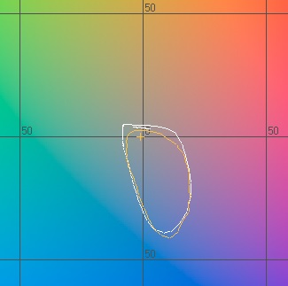

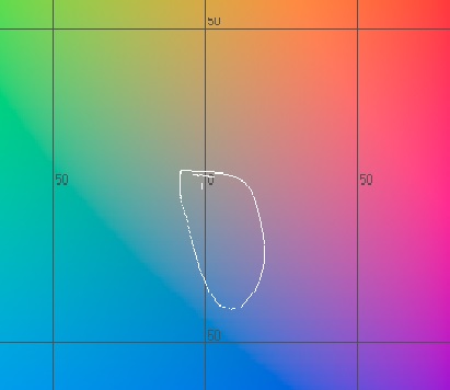

Люди добрые, подскажите пожалуйста, что это за кака в тенях получается при построении профиля в МункиВизард, как будто дыра в профиле:
Пробовал создавать тест-карты в i1Profiler и на 800, и на 1600 патчей результат такой же (соответственно промерял и строил уже в МастерМунки). При считывании мишеней МункиВизард не ругался. Пробовал стрипами и по патчам, и все такая ерунда в конечном итоге. Уже подумал, что принтер (L800 c оригинальными чернилами) переливает краску и прибор тупит. Напечатал мишени с включенной в настройке принтера цветокоррекцией (читал на форуме, каком не помню, с участием Шадрина, что такое возможно в ущерб охвату, но повышением деталей в тенях). Мишени получились на порядок светлее, чем в режиме ICM без цветокоррекции, но при построении профиль получился опять с этой "дырой" (все скрины как раз с использованием этого метода). Охват, да получился значительно меньше.
Попробовал по замерам из МункиВизарда создать профиль в PM 5.0.8 получился еще меньше охват в тенях и светах (непонятно), но эта дыра пропала:
На картинке из PM желтым
Пропасть пропала, а на тесте смотрится более выраженной, чем из под МункиВизард.
В общем как её побороть или это бумага конченная? Этикетку выбросил, но как то так: Ломонд Фото Суперглосси 260 мг. 10х15. 1000 штук купил )))
Никогда такого не было. Аналогичная Ломонд суперглосси бригхт 270 или 290 профилировалась на ура.

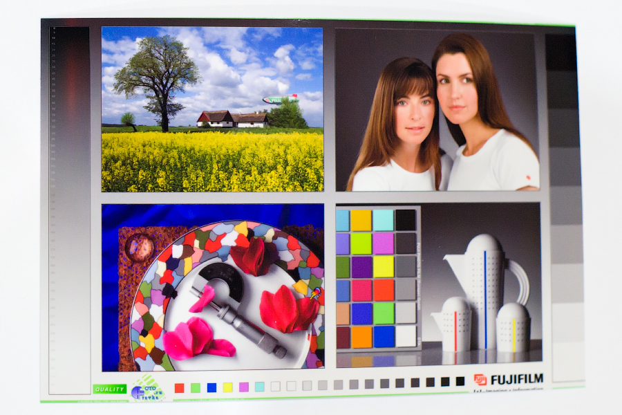

| Сообщение #1774 Отправлено 16 ноября 2015 - 17:32
Прикрепленное изображение: DSC09583.jpg
| Сообщение #1775 Отправлено 16 ноября 2015 - 17:46
Чего-то у Вас как то не правильно пятно напечаталось,
Может это всевидящее око какое то ))))
Не, у девчонок вокруг тоже краснит. Я имею ввиду на тестовой картинке

| Сообщение #1776 Отправлено 16 ноября 2015 - 18:01
Дык вроде и дюзы,
| Сообщение #1778 Отправлено 16 ноября 2015 - 18:36
Эта плешь на градиенте если и имеет отношение к профилю, то весьма далёкое.
| Сообщение #1779 Отправлено 16 ноября 2015 - 21:21
Стикер приклей и проверь.
Не совсем понял. Какой стикер и куда приклеить. На холодильник? И что там написать - проверить? И что в конце печати? Глюк? Если глюк принтера то он тогда не в конце, а всегда. Спасибо за разъяснение- ничего не понял!
Да это и понятно, что сам профиль такое сотворить не мог, это однозначно принтер виноват. А коль принтер так печатает фотки то соотвественно и мишени так тоже печатает....
Завтра постараюсь проверить на принт хелпе, чес слово не слышал про него. Фотки принтер хорошо печатает с другими построенными профайлами. И мишени я печатал для других бумаг уже после этой кракозябры и до этого, все хорошо! Вот только этот какой то не понятный случай вышел. Причем несколько раз в разное время. Буду принтер ломать!
