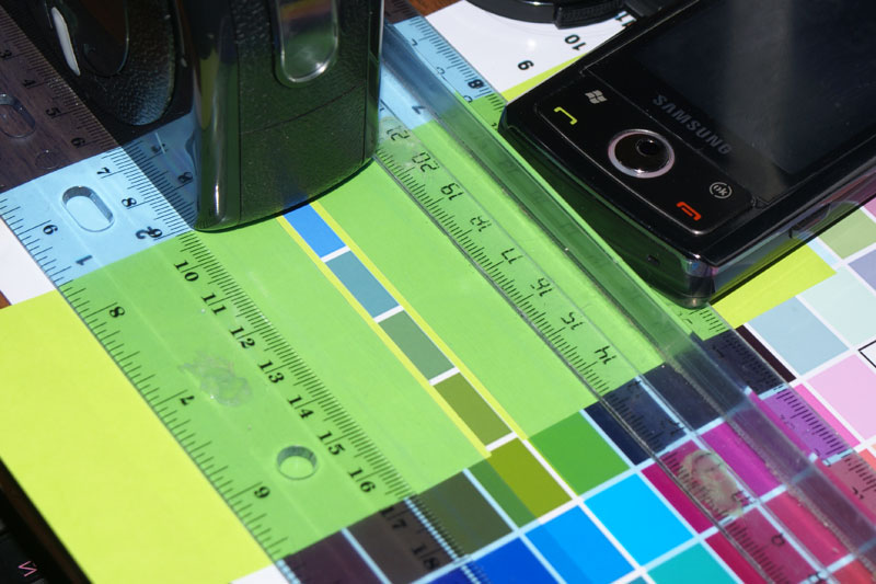

Почти все владельцы Обезьяны делают приспособление для облегчения процесса измерения. Об этом неоднократно написано в теме, я приведу фотографии своего варианта.
Общий вид прибора с линейками и измеряемой тест-картой.
(66кб)
Вид поближе. Ширину разреза я сделал 9мм, ширина стрипа на фото около 8мм. Катится по пленке легко и непринужденной
(32кб)
Фото снизу (сорри за отражение-снимок сделан через стекло).
(28кб)

| Сообщение #164 Отправлено 10 августа 2009 - 12:50
Я так понял, что там где "глаз" там пленки нет, поэтому коррекция не нужна.
| Сообщение #165 Отправлено 10 августа 2009 - 13:07
Под глазиком пленки нет и по 0.5мм с каждой стороны имеется еще запас. На этикетке к пленке написано, что она имеет толщину 0.15мм, так что на угол измерения 45 град искажения не сильно должно оказывать.
| Сообщение #166 Отправлено 10 августа 2009 - 20:26
А разве прибор не должен вплотную прижиматься к мишени, без зазоров?
| Сообщение #167 Отправлено 11 августа 2009 - 05:49
У i1Pro тоже присутствует зазор как при reflection-, так и при emission-измерениях.
А вообще-то довольно легко определить влияние зазора: можно померить несколько патчей как с линейкой, так и без. А потом сравнить результаты.
ИМХО, если нет очень яркого внешнего освещения, то зазор в 0.15 мм вряд ли окажет какое-либо влияние.
| Сообщение #168 Отправлено 20 августа 2009 - 09:43
Задался целью проверить влияет ли пленка под прибором на результат измерений, или нет? Так же интерессно до какого размера можно уменьшить патчи на картах? Хотя "дырка глаза" у Мунки имеет размер 8мм, но имеются прецеденты измерения стрипов шириной меньше этого значения (whs выше в теме измерял 7мм, и я измерял карты со стрипом ок 7.5мм). И у whs и у меня профили получились адекватные.
По первому вопросу покатал несколько раз по широким патчам без приспособы и с приспособой. Дисперсия у измерений без пленки может быть больше чем у измерений с ней. Закономерностей никаких пока не установил, погрешность вылазиет стахостически, т.е. случайно, но все в пределах заявленных отклонений. Покатаю еще побольше на всей карте, может что выяснится.
По второму вопросу на карту приклеил с двух сторон стрипа стикерные листочки (видно на фотке). Сделал сначала зазор 7мм, потом 6мм и наконец 5мм. Опять покатал прибор - посматрел в пикере получившиеся значения. Короче, наверное, если точно позиционировать Мунку на стрипе, то можно замерять шириной не меньше 6мм. Никакой разницы от 7мм и от 9мм (по ширине выреза в пленке) я не увидел. Да, при ширине 5мм значения получатся немного другими, но это уже перебор для обезьяны.

Покатал обезьяну еще раз по тесткарте с приспособой и без. Сделал по 4 замера, причем последовательно- раз с приспособой, раз без. И так 4 раза, данные усреднил в ПМ весовым методом. Картинку с результатом не привожу скажу так. Среднее отклонение получилось 0.12dE76, максимальное 0.22dE - а это даже меньше, чем приводил whs на скриншоте своих измерений. Заметил, что бОльшие отклонения получаютя на патчах, где есть видимые отпечатки от пальцев. Тесткарта- лабовская глянцевая фотобумага, отпечатки ставятся легко и потом просто так их мягкой тряпкой не сотрешь. Короче, больше не думаю о том, что от пленки на измерения вносятся дополнительные искажения.
