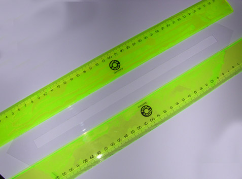

Для начала соорудил конструкцию для промера патчей, состоящую из 2 полупрозрачных линеек, наклеенных с помощью китайского 3гр моментального клея на прозрачную пленку – пластиковую обложку для переплета. В пленке вырезал прямоугольное отверстие для «глаза» шириной 12мм, длиной 290мм. Расстояние между линейками – по ширине сабжа с небольшим зазором. К сожалению, в магазине пленка была только формата А4, поэтому линейки пришлось расположить по ее диагонали. При наличии пленки А3 конструкция имела бы вполне респектабельный вид.
Конструкция позволяет промерять патчи без нанесения вреда отпечаткам салазками Munki и обеспечивает его более плавное скольжение. Толщина обложки не вносит изменений в замеры (проверено экспериментально).
