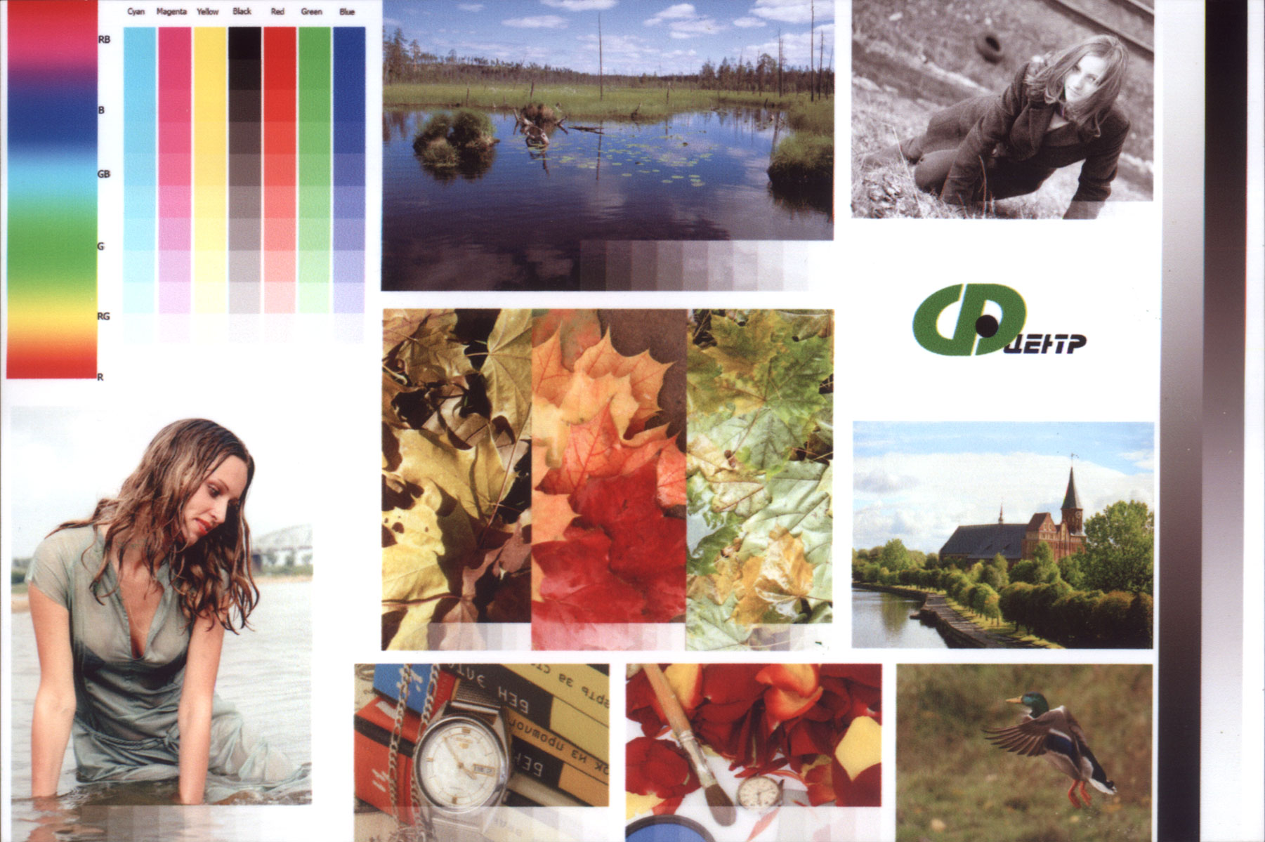

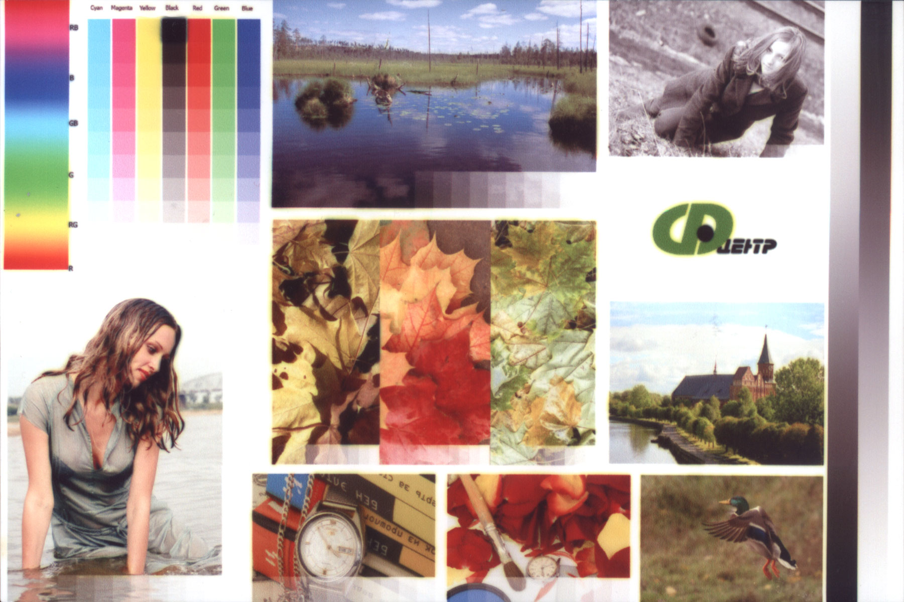

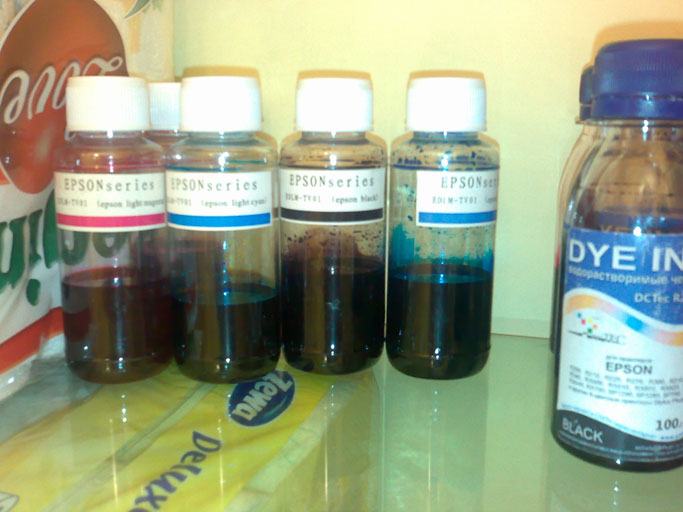

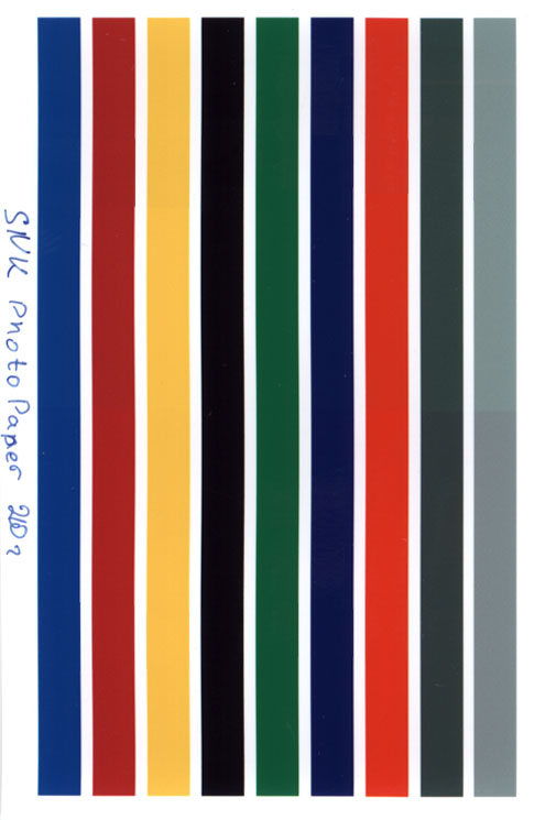

|    Сообщение #370 Отправлено 02 ноября 2010 - 09:10   Dmitriy_KZ
Всем доброго времени суток!
Давно читаю этот форум. Часто сам задумывался над тем, как долго могут сохраняться фото распечатанные на принтере. Начитавшись на майских праздниках , решил, что с этим что-то нужно делать.
1. откорректировал цветопередачу - 10-15 листов 10х15.
2. принтер R220, на мадженте косоструй на 5 дюзах, на лайт цане одной дюзы нет одна "ссыт" на половину, но не косит, бумага SNK 210г
Прикрепленное изображение: 1344c9dc6ce7.jpg
чернила Skywell EDLM-TV01
Прикрепленное изображение: 5c063b8cc12a.jpg
капсульная СНПЧ, Режим печати: Glossy Photo Paper, Photo RPM, стоят крыжики Super MicroWeave и EdgeSmoothing.
3. условия хранения: первая фотография в черном фольгированим конверте (сперт у отца еще старый советский) лежит в столе, вторая весит на юго-заподном окне.
Распечатывал где-то в 15-20 мая.
Итак. Сегодня утром, по прошествии 5 месяцев достал из конверта первое фото из конверта
Прикрепленное изображение: aab90b1305c2.jpg
И с нял с окна вторую копию
Прикрепленное изображение: 46fde8656d7e.jpg
Сразу извиняюсь за сканер Xerox WC PE120i - полная какашка, но другого в офисе нет :unsure: но основное увидеть можно без проблем. Так же прошу не очень сильно обращать внимание на верхний черный квадрат он растекшийся, отпечаток весит над орхами, а от них большое испарение.
Что много уважаемые гуру скажут?
Я согласен с тем, что появилась некоторая "мыльность" в картинке, немного "поуходили" цвета (особенно желтый и зеленый), слегка "ушел" голубой. Но по большому счету, на качестве самой картинки это не сильно отразилось.
з.ы. Живу в Казахстане, г. Алматы. Солнышка у нас более чем достаточно.
з.ы.ы. Если у нас после Азиады откроют Чимбулак (высокогорный горнолыжный курорт) поеду со сранья туда и там проверю как будут выгорать под чистым ультрафиолетом (высота 3500 над у.м.).
|    Сообщение #371 Отправлено 02 ноября 2010 - 12:01   a1exander
хороший результат, более чем, а где такие чернила надыбали и бумагу?:)
|    Сообщение #372 Отправлено 02 ноября 2010 - 13:13   Dmitriy_KZ
где надыбал... на алматинской барахолке....
Бумага: упаковка на 30 листов 10х15 обратная сторона серебристая цена в розницу около 2,3$, за 13х18 около 5$ за те же 30 листов.
Чернила у тех же ребят 6 цветов за 7,5$.
Сейчас поменял голову и попробовал DCTec = борюсь с зерном на той же бумаге :unsure:

|    Сообщение #376 Отправлено 06 ноября 2010 - 20:30   AleXis6
Просмотр сообщенияDmitriy_KZ (2nd November 2010 - 11:10 AM) писал:
че то у меня только одна тестовая картинка видна, с чем ее сравнивать прикажете? с той где банки с чернилами?
тогда уровень вашей фантазии меня впечатлил
Epson R1900 pigment, EFI ES-1000, Canon 5D Mark III
|    Сообщение #377 Отправлено 06 ноября 2010 - 21:09   ugrinov_ss
AleXis6, да не, там все нормально, две картинки (из конверта и снятая с окна). У меня покрайней мере все открывается.
|    Сообщение #378 Отправлено 06 ноября 2010 - 21:13   koka
Ничего не потерял-различие есть.
|    Сообщение #379 Отправлено 06 ноября 2010 - 21:52   AleXis6
уже 2 картинки вижу, мистика
да за 5 месяцев достойно, все едем в казахстан

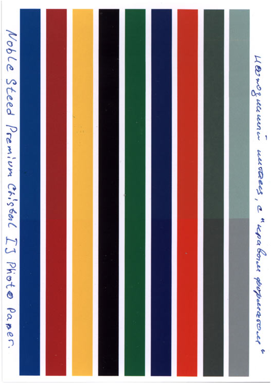

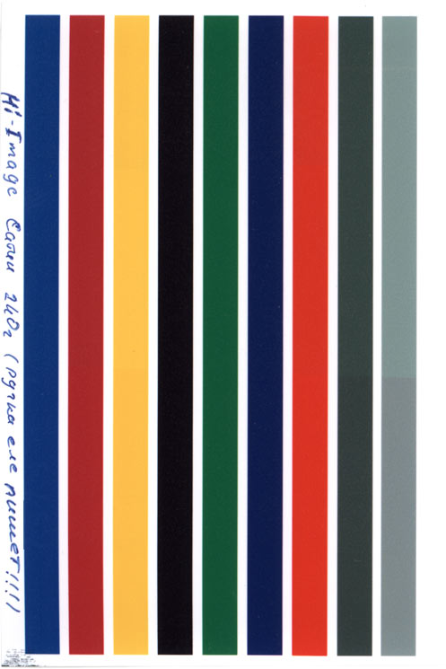

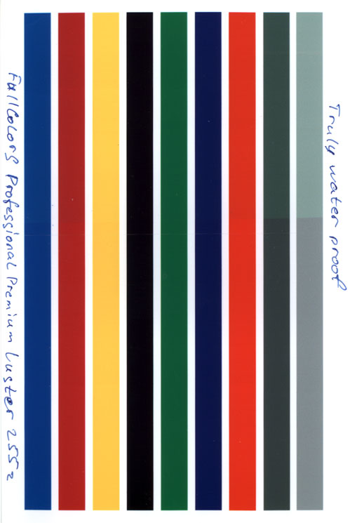

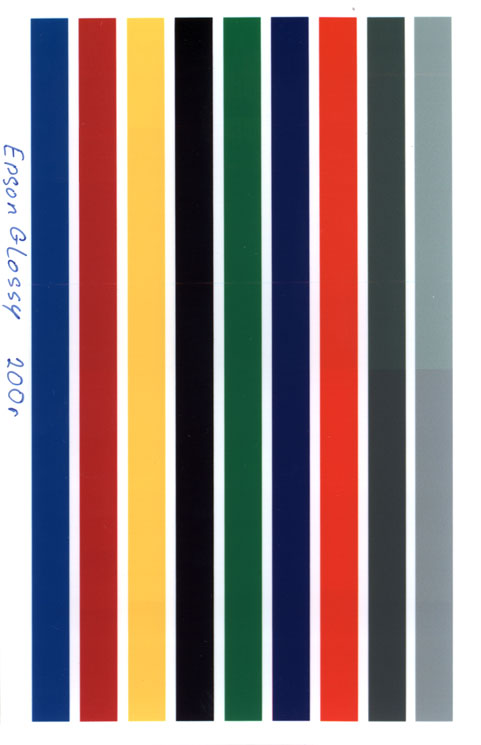

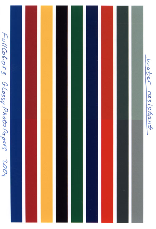

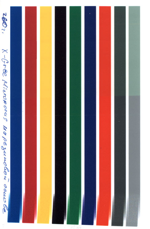

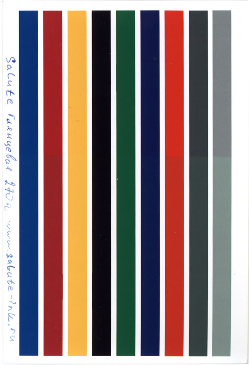

|    Сообщение #380 Отправлено 02 декабря 2010 - 13:13   Dmitriy_KZ

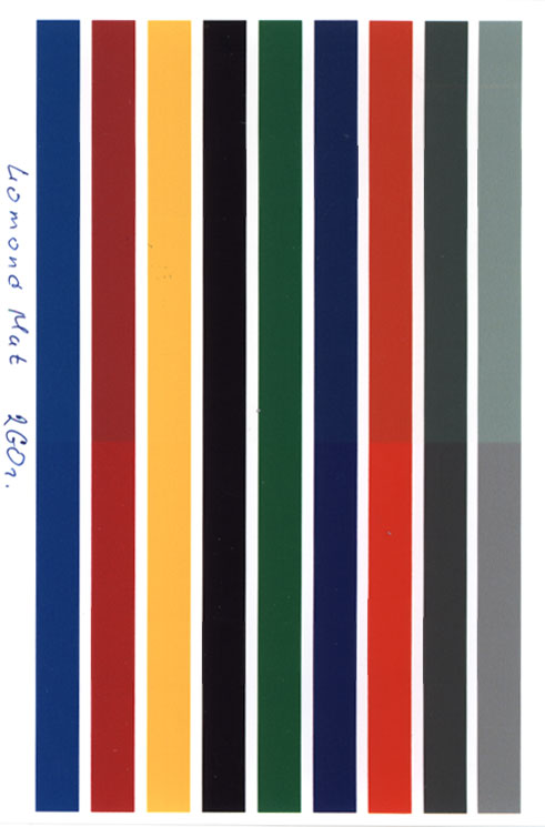

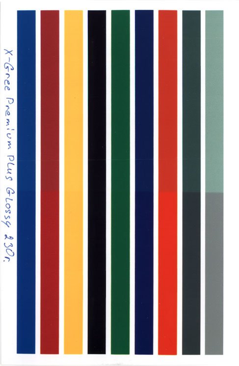

Сделал тест на 10-ти сортах бумаги.
Предлагаю заценить.
Условия:
1. Принтер Epson R220.
2. Чентила DCTec.
3. СНПЧ капсульная.
4. Печать в режиме RPM, кроме матовой бумаги (недоступен там RPM).
5. У принтера отключено ЛЮБОЕ управление цветом.
6. К сожалению печатал из Photoshop CS5, забыл что он при печати "лепит" свою коррекцию цвета , по этому с цветами принтер наврал сильнее чем должен был...
7. 10 сортов бумаги.
8. Засветка УФ лампой в течении 2 часов для всех бумаг.
9. Высота от бумаги до лампы 12см.
10. Отпечатаные тесты, сушил в тени 4 часа затем отправил в ящик стола стабилизироваться.
На каждом листе надпись, что это за бумага.
Для чего делалось.
Многие задают вопрос "а как быстро". Собственно человечик у которого "светил" отпечатки сказал, что выдержка под УФ лампой в течении 2-х часов примерно равно 1-1.5 года на дневном свете.... незнаю утверждать не буду.
Могу одно сказать, на мой взгляд Epson Glossy - можно считать идеалом... а вот Lomond Mat - идеалом с конца.
У кого какие будут коментарии???
з.ы.
1. бумагу Salute положил не правильно (вверх ногами :unsure: )
2. Кривой отчепяток - сынок решил глянуть что это там ползет.... :unsure:
