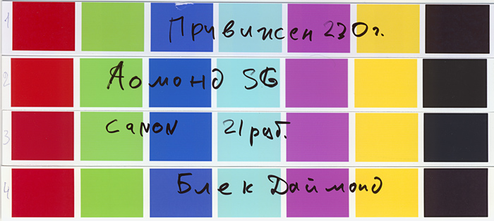

1. Privision Glossy 230g. Чуть заметен след от маски на зелёном паттерне (слева второй). Поскольку, зелёного в принтере нет, то можно предположить, что и в жёлтом должны быть проблемы. Они есть. Самый худший результат в тесте. Учитывая стоимость (ок. 5 руб за листА4) - отл!
2. Lomond Super Glossy 260g. Визуально нет проблем.
3. Очень дорогая бумага от Canon - 21 руб за лист А4. Photo Paper Pro. Нет проблем визуальных.
4. Black Diamond Professional Grade 180 g. Нет проблем.
Счас еще покажу родную бумажку. Она маленькая. В низу на фото 55 поста. Но самое интересное будет там, где лежат десятикопеечные монетки . :)

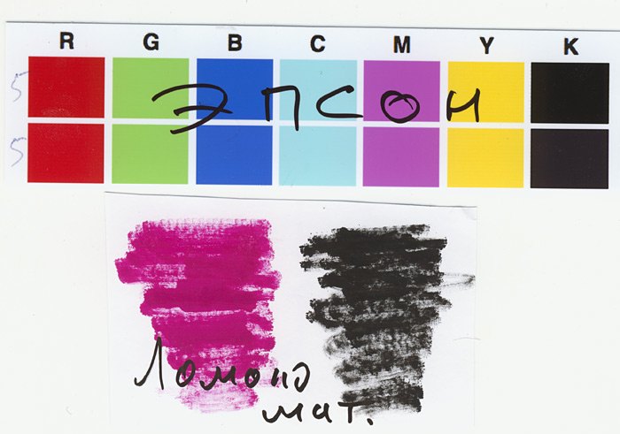

Естественно, на оригинальной бумажке (Epson Premium Glossy) проблем тоже не найдено.
А ниже вчерашний Ломонд матовый, покрашенный оригинальными чернилами (мажентой и чёрным) и маскированный десятикопеечными монетами.

Мораль-на матовой бумаге печатать пигментными чернилами.
| Сообщение #295 Отправлено 04 апреля 2010 - 16:58
Так монетками была прикрыта матовая бумага. Следы нашли? Я не нашёл. :)
См. фото выше.
Ребята, Эпсоновские водные чернила чем-то отличаются.
