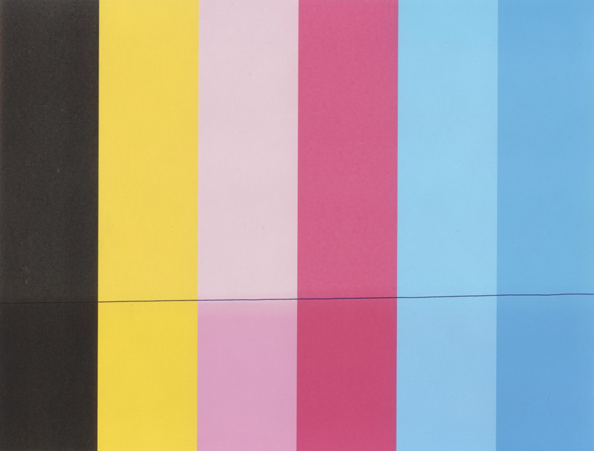

Вот!
Чернила InkTec E0010 (чёрный Е0009), бумага Ломонд матовая двухсторонняя 130 г., весеннее костромское солнце в течении пяти часов.
По жёлтому и чёрному: вначале я приклеил одну маскирующую полоску на эти два цвета.
Короче: жопа полная!
| Сообщение #263 Отправлено 03 апреля 2010 - 15:49
Мдяяяяяя....ппц.
| Сообщение #264 Отправлено 03 апреля 2010 - 15:54
Блин, не могу найти бумажки, где я печатал подобное оригинальными чернилами на разных носителях, в т.ч. и на эпсоновской бумаге. Вот бы завтра пожарить на солнце.
| Сообщение #265 Отправлено 03 апреля 2010 - 16:46
Дааа... не ожидал ТАКОГО "резкого" результата; циан и желтый еще куда не шли, но мажента и блэк. Что же было б через 2-3 дня, ужасно представить...

Любой может проверить свои чернила и свою бумагу.
Некоторые тонкости: не клейте изоленту на фотобумагу по изображению. Потом не отдерёте. Только по краям. Есть иные варианты? Предлагайте. Попробуем.

| Сообщение #270 Отправлено 03 апреля 2010 - 17:30
Мне хотелось опровергнуть доводы ifti66 по части пятичасового выцветания. Но не получилось. ifti66 прав!
Что касается реальных цветов на сканах: это глупости. Не важно, зелёный, красный, желтый или серо-буро-малиновый. Важно то, что за пять часов пребывания на солнце мы можем найти границу маски!
