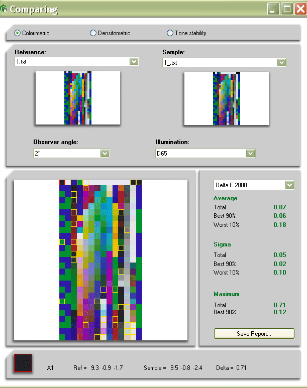

Откуда знаете? Я знаю на што способен i1,промерив и сравнив одну мишень пару раз.Девиация называется вроде .На скриншоте-видно что на самом тёмном (по референсу-чёрном) патче-обведён красным -самая большая ощибка dE/
Давайте всёж резюмировать начнём. (довольно меряться). Если у одного чела на R270 при разных установках типа бумаги -одна хрень,а у другого(на том же R270)- другая,то кто же прав? Ясно пока одно-кто угодно,кроме драйвера. Добавляйте.

|    Сообщение #42 Отправлено 21 февраля 2008 - 22:39   ЮХа
Правильно! Девиация - отклонение, разброс.
Но к счастью существует определённая чувствительность органов зрения (и слуха) в определённых же зонах светового и звукового излучения.
Поэтому провалы в темных участках не напрягают. Конечно, их (провалов) надо избегать, по возможности, но всё же аппаратное профилирование пусть даже и дешёвыми СПЕЦИАЛИЗИРОВАННЫМИ девайсами, лучше, чем профилирование альтернативное с применением нескольких программ. Напр. сканером.
