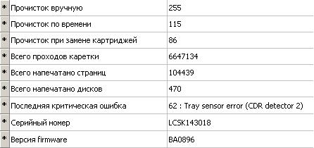

У меня один из роботяг (от слова робот :-)) начал тормозить, листов 20 - 30 А4 отпечатает и в тормоза до перезагрузки. Думаю, ну нормальное дело, отпечатол более 100 тыс. А4 без едной смазки узлов и агрегатов... При обнулении чипа, каретка уже кое как ездит, вот-вот колом встанет :-) Так что, думаю, если бы была проблема в перегреве мотора, отвечающего за перемещение каретки, он бы у меня еще на 50k тормозить начал. Проблема с захватом бумаги стала - тоже дело понятное, все эти 100k на офисной бумаге... разобрал и увидел что прижимные ролики малость скосились, то есть давление на протяжной вал стало гораздо больше. Снял, промыл их, аккуратно пружинки на место поставил... 2-3 часа уже без тормозов непрерывно печатает. Так что и в эту сторону тоже нужно смотреть.
В подтверждении слов про 100 тыс. отпечатков прилагаю скан из программы ПринтХелп. Кстати, 3 шт. в ближашее время тоже перешагнут эту черту. Чернила Инктек 10 серии, СНПЧ картриджная (на всех). Замене ничего не подтвергалось, промывку ПГ тоже не приходилось делать, только штатные прочистки.
