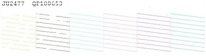

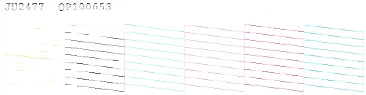

|    Сообщение #48 Отправлено 21 ноября 2010 - 11:27   WishMaster
Вот, после нескольких дней абсолютного бездействия, получились вот такие тесты дюз:
1. После включения принтера:
Прикрепленное изображение: img250.jpg
2. После прочистки головки:
Прикрепленное изображение: img251.jpg
Господа спецы, что вы об этом думаете?
|    Сообщение #49 Отправлено 21 ноября 2010 - 13:16   Nikolai67
Уже ж все описались, Вам осталось прочесть.
