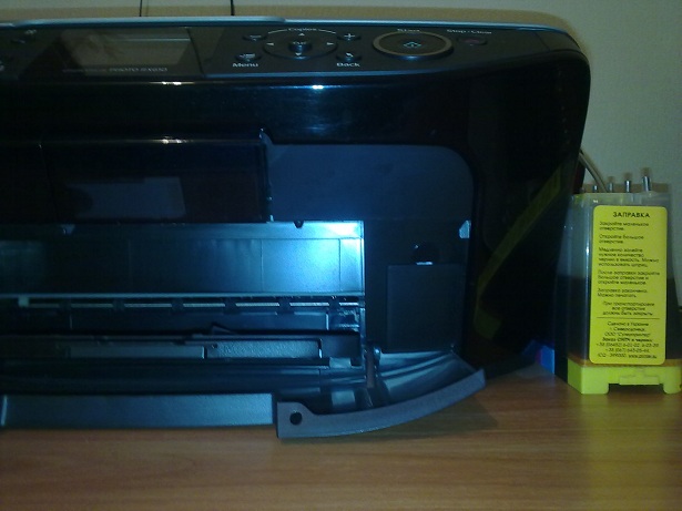

Покажите фото доноров на фоне принтера.
| Сообщение #25 Отправлено 15 ноября 2010 - 14:59
часиков после 18 обязательно выложу - я сейчас на работе а принтер дома. Буду очень признателен если поможете разобраться, принтер уже неделю как заправлен новыми чернилами а печатать невозможно. Уже просто руки опускаются...
| Сообщение #27 Отправлено 15 ноября 2010 - 17:58
ну уровень чернил выше дюз. Если я правильно разглядел фотку. Почему не используете как Мариоты?
Вот, и у Nikolai67 такое же зрение как у меня...
| Сообщение #28 Отправлено 15 ноября 2010 - 18:00
Или обман зрения, или уровень в донорах выше пластины дюз.
И выбросите Вы эти воздушные фильтра..
| Сообщение #29 Отправлено 15 ноября 2010 - 18:19
Да, спорить не стану, сам заметил это только когда фоткать начал, хотя был уверен что ниже. Как мариоты не стал использовать потому, что половина ёмкостей как сосуд мариота работают а вторая половина нет (пузыри из воздушного отверстия не идут). Фильтры выбросить давно хотел но побоялся пыли :) Или напрасно побоялся?

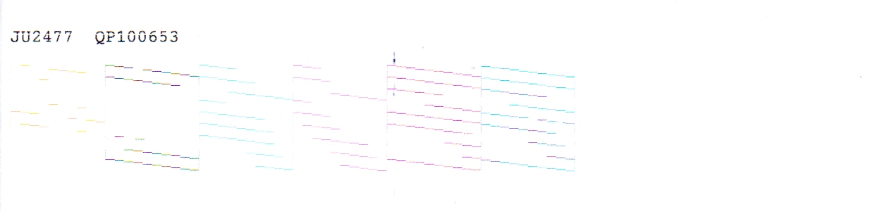

Вернусь к балансировке: куда должны "идти" чернила в доноры или в ПГ? Мне пришлось приподнять доноры ещё сантиметра на 3-4, чтобы эти самые чернила текли в доноры немного медленнее чем раньше. Получается что я делаю всё наоборот!!! Кто-нибудь скажет что я делаю не так?
Проверил три капсулы: снял с иглы ПГ капсулу - чернила медленно текут в доноры...
Включаю принтер, идёт штатная прочистка при включении, печатаю тест дюз - перелив:
Почему?
Почему?
