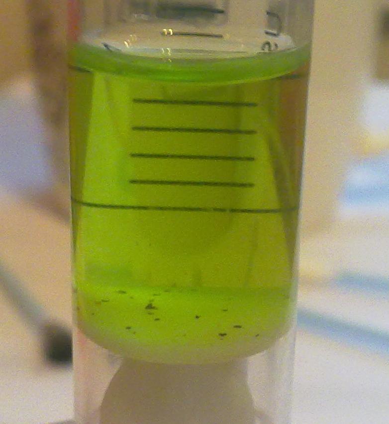

проблема была таки с чернилами - после установки картриджей оригинальных, чёрный сразу появился а вот с жёлтым была интересная ситуация: появились все дюзы только после 10-ти прочисток!!! картриджи, ест-но кончились и я их вытащил. перед установкой СНПЧ промыл ПГ обратным отсосом и вот такая бяка из жёлтого штуцера вылезла:
Прикрепленное изображение: 0001.JPG
Понятия не имею как эта субстанция там оказалась :unsure:
В других каналах такого небыло...
