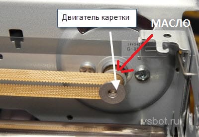

Двигатель на мфу не быстро поменять, а проверить нужно. Налил масло, где якорь двигателя выходит. Сразу заработал, 0x50 исчезла. Сколько проработает неизвестно.
