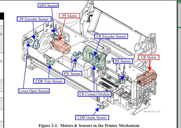

ну так принтер ясно говорит-PWсенсор.
| Сообщение #24 Отправлено 16 апреля 2013 - 17:49
Первое в жизни вскрытие принтера (EPSON LX-100 10 лет назад не в счет))) прошло успешно, спасибо форуму и сервис мануалу)
Проблема действительно была в PW-сенсоре, намертво залитом смесью масла и чернил. отмывал мылом+теплая вода.
Конструкция и правда дурацкая, мало того что залить его проще простого, так и почистить - разобрать пол принтера.
Выводы сделал, смазку теперь дозирую более тщательно.

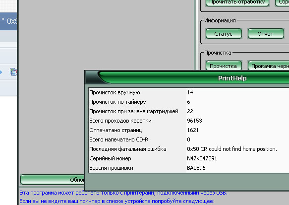

вот что принт хэлп выдает
Р50
внезапно, реально ничего не делал криминального.
стояли пзк с неизвестными чернилами, решил поменять на снпч с другими чернилами.
предварительно тест дюз 100%
промыл пзк, залил промывку в них, прочистка, печать а4 глосси рпм 3 листа, прочистка, печать, добавил промывку чистую,
прокачка чернил через принт хэлп.
опять печать промывкой.
всё норм. выключил кнопкой, юсб-кабель выткнул до выключения.
решил подготовить к установке снпч, взял принтер, отнес на кухню, поближе к плите, раскаленным ножом вырезал слева кусок
корпуса (с картинкой) размером с пачку сигарет. делал всё аккуратно, даже пылинки внутрь не попало.
ничего не повредил, точно, всё делал ювелирно.
после этого отнес обратно, подключил - каретка, как сумашедшая, бьётся об стенку и замирает, отскочив на 10-15 см.
горит капля и лист, принт хэлп пишет ошибку: 0х50 cr could not find home position
энкодер (ленту) чистил, шестерни блока промыл.
что ему ещё нужно?

AlexeyNN, да эт он, что произошло эт тока вам знать, мне отсель не видно, но голова не может зайти в домик. Нцжно искать в этом направлении.

Может датчик, что сзади каретки, грязный?
