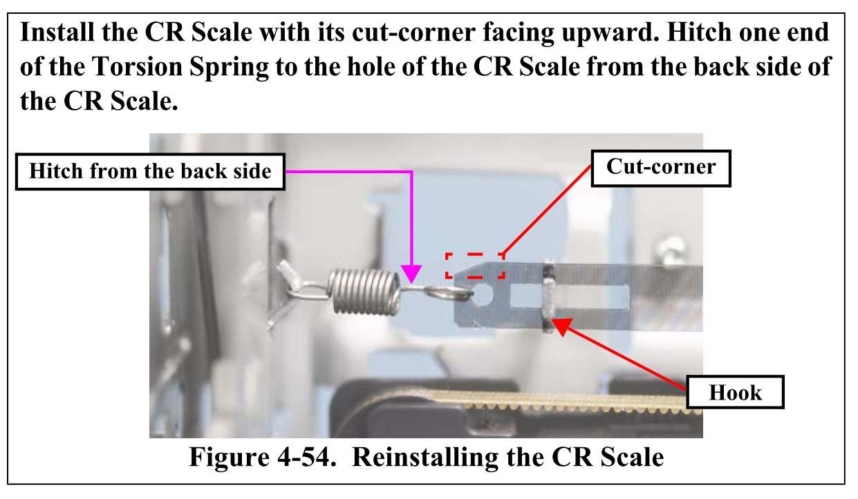

Перед тем как я отмывал энкодерную ленту, принтер вел себя так же... В паз засунул так же как и стояла. Вы не подскажете как добраться до датчика который сзади коретки, а то даже страшно начинать его разбирать. Он ведь тоже может быть загрезнен и стать причиной такого поведения принтера?
У меня есть R270 на разборку, по идее энкодерная лента от него должна подойти. Хотя риски я не стер на старой.

У меня нет обрезанного уголка как на вашей картинке. Не попадалось ли вам какой то инструкции или мануала по снятию коретки с Т50 или подобных принтеров? Благодарю вас за участие loskun.
