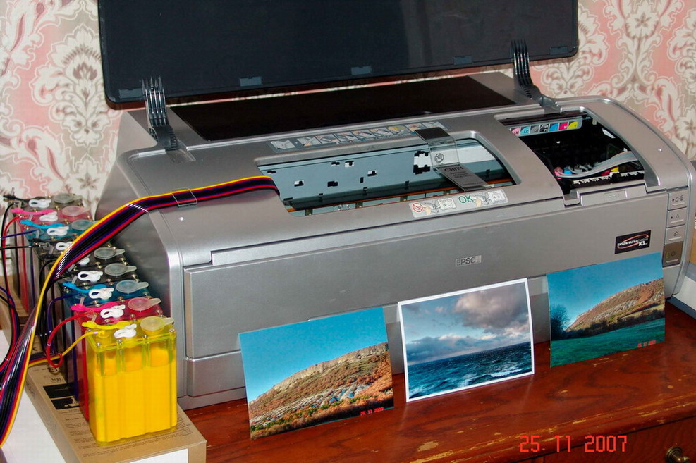

fanza я так и не понял... что вы все таки себе купили ? читать день все )))) а то я тож стою перед проблемой выбора....
1410 мне очень нравится....
и что такое на Водянке и на пигменте ? могу я постаить эту водянку или пигмент на 1410 :)
Такой вопрос еще...
ежели я куплю 1410 = 500 уе +СНПЧ=60ну то по чем мне будут обходится к этой СНПЧ чернила (там их 6) с сколько тогда примерно выйдет стоимость отпечатки А4 и А3 !!!
спасибо !!

По поводу оригинала. С его стоимостью пропадает всякое желание печатать
Стоимость оригинала 12 р/мл, если этот оригинал покупать в картриджах от епсона 9800. Стоимость левака около 3р/мл. Если считать в абстрактных разах - это разница в 4 раза. Но если перейти к реальности, все значительно интереснее. Стоимость 1 листа нормальной бумаги А4, например, ломонд сатин примерно 12 р, на 1 лист уходит примерно 1 мл чернил. Итого имеем альтернативу: либо полностью безгеморройная печать по цене 25р за лист А4, либо много-много плясок с бубном по формальной цене 15 р за лист. "Формальной" потому что на самом деле цена, конечно, значительно выше из-за НАМНОГО более частых прочисток, и из-за того, что время от времени приходится выбрасывать бракованные отпечатки.
