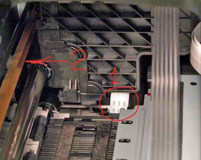

У меня тоже возник вопрос по 290-му: можно ли выдвинуть головку с парковки не включая принтер? Как в других моделях - нажал пипочку и потащил ее. Или необходимо втыкать в розетку, потом - выдергивать шнур.
|    Сообщение #89 Отправлено 04 декабря 2007 - 21:08   aleks_ja
Я пимпочку слева от головки нажимал и выдвигал, выдвигалась без проблем...
Epson R290, InkTec Е0010, капсулы, СБ-270 (планка с кнопкой), ОФИС-баночки.
|    Сообщение #90 Отправлено 04 декабря 2007 - 23:56   serkun
Это которую? Номер 1? Вроде, она головку держит. Она поворачивается по часовой стрелке, когда башка выезжает. А отверткой крутануть у меня не получается что-то - заблокирована вроде. Или №2? Я даже обе их пробовал одновременно. Или я там еще какую-то пимпочку не разглядел?

|    Сообщение #91 Отправлено 05 декабря 2007 - 10:03   aleks_ja
Первый раз все манипуляции производил с рычажком №2. Но попробовал сейчас разблокировать головку, не получилось, закралось сомнение что после покупки головка не была заблокирована...

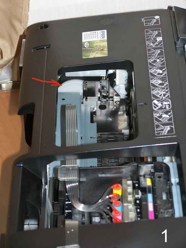

|    Сообщение #93 Отправлено 06 декабря 2007 - 00:00   serkun
По инструкции к СНПЧ - питанием бошку выдвигать.
Действительно, есть там колесо, которое крутить надо (фото 1). Спасибо за наводку!
Колесо крутится и в ту и в другую стороны и поворачивает фиксатор, куда надо. Потом можно вернуть его назад (в обратном порядке)
А боковин у 290-го НЕТ! Ни левой, ни правой. Есть общая крышка - верх + боковины + часть задней стенки - единое целое.
Снять пока не получилось - там 3 винта прямо снаружи крышку эту почти отпускают, но остается еще какой-то крепеж в правом переднем углу, в районе шильдика (фото 2). Защелок внутри не обнаружил. предполагаю, что еще один саморез под шильдиком, а он, собака, не снимается! То есть, ходит, видно, что должен сняться, ковырял его с боков отверткой, но не получается. Наверное, надо что-то куда-то отогнуть и куда-то потянуть или нажать. Типа как стеклоподъемник в классике (в машине) - если не знаешь - трудно сообразить, чего там надо поддеть и куда тянуть. Ломать пока не стал, хотя на гарантию уже забил - фиксатор крышки картриджного отсека снять, не оставив следов, видимых даже без лупы, снять не удалось.
Может, будут какие-то идеи? Или снимал крышку кто-нибудь уже?
Помпу-то ведь хочется отключить нафиг. Первое впечатление, что 290-й очень чиститься любит, зараза.
Может, конечно, это мне кажется, т.к. печатал пока только на родных картриджах, но все равно - надо бы выключалку сделать.
А в остальном - все пока очень просто. Даже странно - как будто они его специально под СНПЧ делали. И шлейф мгновенно встал, и чипы сразу опознались и обнуляются без проблем и все сразу (что очень порадовало), и лючок для слива есть - вроде как специально сделан. Трубочка там легко снимается и выводится. Даже опасение это вызывает - должны же где-то грабли быть! Думаю, вдруг обнулялку не сделают? Хотя, должны же они в сервис-центрах как-то обнулять, значит и у народа должна появиться рано или поздно.
Инструкция порадовала и внешним видом и содержанием. Только фотки мелковаты - рассмотреть что-то на них трудно. Лучше бы их поменьше, но покрупнее. А так - все ясно, четко и по делу. Респект ресеттерам! Даже удивляюсь - чего это сюда новички вопросы кидают? Хотя, за год и вопросов тупых здесь, вроде, меньше стало.

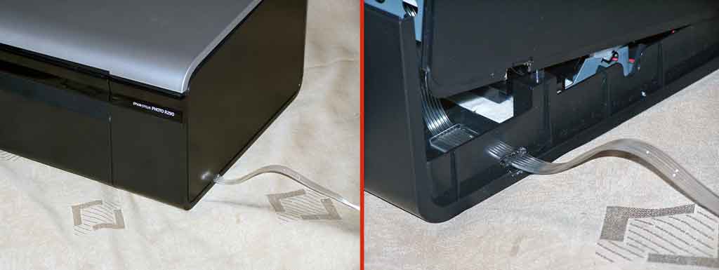

Раз каретка отодвигается, можно попробовать и так сделать отключалку.
Я хочу еще и шлейф через боковую стенку, понизу вывести. Там достаточно чуть-чуть в стенке выпилить прямоугольник снизу, тогда под ней шлейф пройдет. Удобнее будет. И перегибов меньше. Туда же и трубочки отключалки сунуть. Можно и без разборки, наверное, это сделать, но очень неудобно. Да и любопытно заглянуть ему в кишки ;)

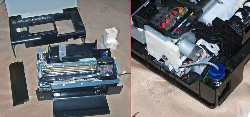

Препарирование продолжается!
Не перестаю удивляться японе маме! Действительно, как будто специально под СНПЧ делали. Иначе на ку-куй им было выводить трубку слива в лючек, когда ее гораздо легче сразу в памперс сунуть? И под кареткой оставили места столько, что шлейф спокойно можно туда и обратно пустить! Не понимаю. Или они в поддавки с СНПЧистами играют? Или в кошки мышки? Так и жду где-нибудь засаду.
Оказалось очень удобно пузырек слива засунуть на место памперса - надоело, когда за принтером на трубочках много чего болтается. Даже трубочку наращивать не пришлось. За переполнением можно будет следить в тот же лючек. Надо будет пузырек побольше подобрать - места там до хрена. Выливать несложно будет - 4 самореза, лоток снять и крышка снимается.
Шлейф вывел через боковую стенку по низу. Намного лучше - меньше перегибов, совсем не касается электрического шлейфа, верхняя крышка плотно закрывается, запас шлейфа образовался. Правда, не знаю - нужен ли он? Вроде, и так хватало. Но запас карман не трет - обрезать успею.
Для того, чтобы шлейф так вывести, паяльником немного поработал - минут 10 вся процедура заняла.
Одну клипсу на дно принтера переставил, вторая - запасная будет. Не нужна уже. Удивился, какой хороший скотч двусторонний ресеттеры подобрали! Держит хорощо - отрывать потихоньку надо. При этом даже не оставил никаких следов ни на металле, ни на пластмассе. И приклеился на новое место без проблем.
До помпы пока не добрался. Спать пора. :unsure:

|    Сообщение #100 Отправлено 07 декабря 2007 - 00:28   Episode
Чем больше узнаю об этой модельке, тем больше она мне нравится :)
serkun, спасибо, что делитесь!!!
Да, вот что еще вспомнил... если отключать помпу, на кой тогда банка внутри принтера?
Вы видели слив на моих принтерах, в тик-так?
Коробочек из-под тик-така приклеен на двусторонний скотч к корпусу.
Даже если и придется включать помпу, то этой баночки хватит на несколько интенсивных прочисток.
А так, она пустая :)
