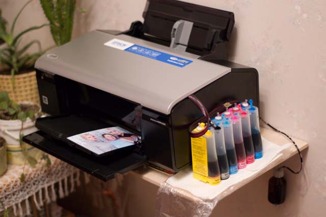

У меня пузырь 200мл под слив, после всяких прочисток на дне капля, а на столе мешается.
Несколько раз уже ронял.
Надо что поменьше пристроить.
СНПЧ для Epson Stylus Photo R290

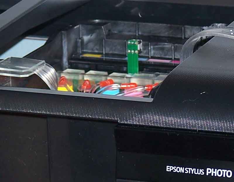

Сегодня наконец-таки получил посылку с СНПЧ для R290го.
С установкой проблем не возникло, делал всё аккуратно, не торопясь, по инструкции.
Сразу после включения "картриджи" определились, тест дюз показал что всё Ок.
Ёмкости Офис сразу же отказались работать как сосуд Мариотта, только в двух баночках вода не поступала в воздушный отсек. Следуя рекомендациям форума не стал заморачиваться с Мариоттом, буду использовать эти ёмкости как простые баночки. Выставил их чтобы была разность высоты между уровнем чернил в баночках и дюзами ПГ была около 2х см.
Отпечатал с десяток фото (10х15, 13х18 и А4) проблем нету, по цвету всё устраивает.
Чернила залил InkTec E0005, по дате выпуска с новой формулой, насчёт бронзинга затрудняюсь что-либо сказать, проблемы, которые видел в сети с изменением цветов, у себя не наблюдаю.

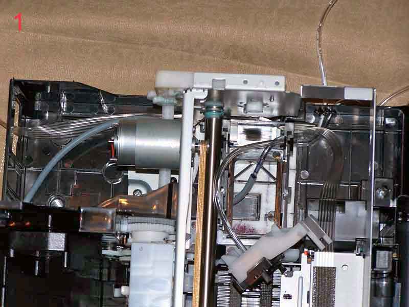

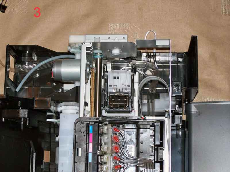

Итак, фото:

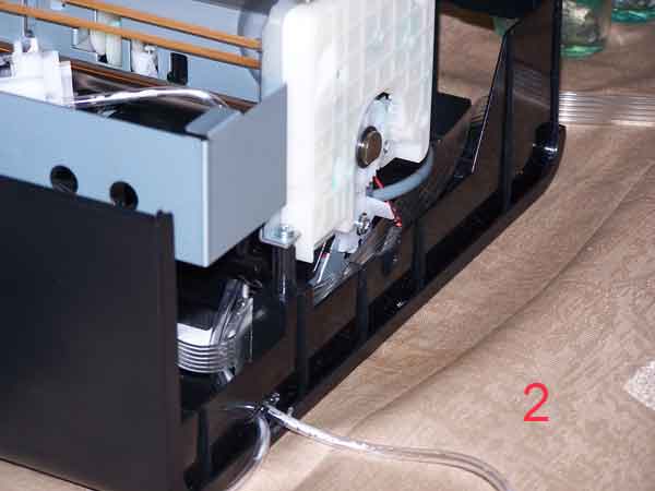

Фото 1 Шлейф пошел назад, в лючок. Вполне нормально, без перегибов и зажимов дополз туда (в вертикальном положении). Длины, в общем то, хватило. Но потом я хочу расположить доноры (баночки) вдоль задней стенки и они тогда растянуся на 2/3 длины принтера. Для этого придется нарастить 3 капилляра.
Капа снята, надеты трубочки от капельницы. Переходник - кусок стержня от авторучки (обычный, тонкий). В самый раз! Тройник пока не ставил - вытащил обе струбочки туда, где раньше шлейф выходил (фото 2) - не пропадать же дырке! К тому же, отвод короткий получается. Можно и назад протащить, к лючку, но тогда он будет длинее сантиметров на 20-25. Там петлять придется - напрямую не пойдет.
Капа снимается как обычно - одна пружинка снизу снимается и капа выдвигается вправо-вверх. То есть, сначала правый край капы надо приподнять (вправо-вверх) и сдернуть пружинку. Пружинка хорошая - при обратном надевании ее можно достаточно сильно растянуть (но не перестараться, конечно :).
Да, была проблема сдернуть трубочку с капы. Не повредив ее кончик мне это сделать не удалось - она нежная и крепко сидела. Пришлось немного трубочку подрезать, чтобы убрать надорванную часть. Там запас по длине небольшой, но 5мм роли не сыграло.
Фото 3 - капа надета, трубочки помпы соединены снаружи согнутым стержнем. Без сгиба - залом был.
Была небольшая проблема после включения - принтер попросил его выключить и удалить посторонние предметы. У меня в животе тоже при этом какой-то посторонний предмет куда-то упал
, но вылечилось легко. :D Похоже, трубочки под капой немного ее ограничивали в перемещении. Немного пошевелил их и капу, чтобы легче ходила (не снимая) - заработал. Больше пока не вознивало.

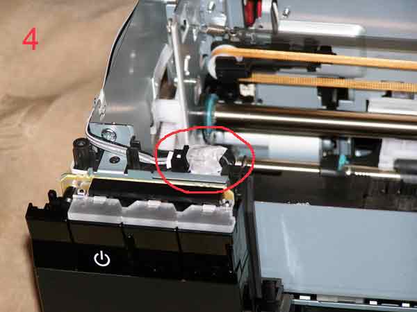

Фото 4 - заодно заклеиваем датчик открытия верхней крышки. Чтобы принтер больше не заморачивался с этим :)
Ну вот и все. Вечером сфоткую закрытый-заправленный, хотя, вроде, уже и так все ясно.

Итак, фото:

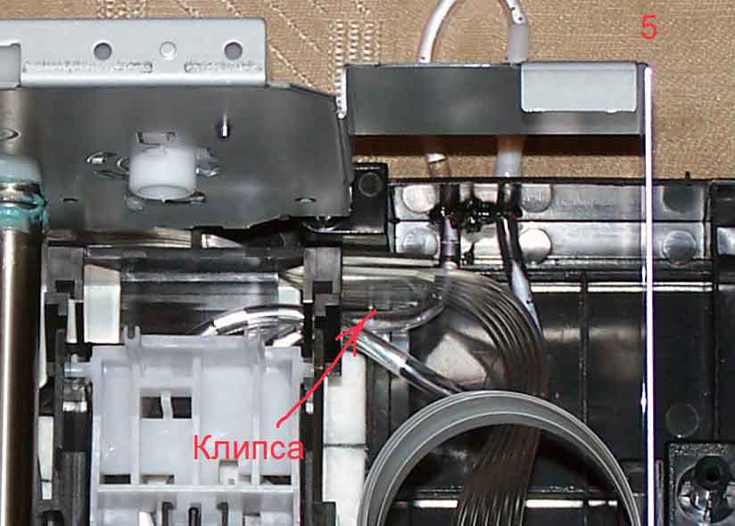

Да, забыл сказать. Клипса опять переехала. И опять хорошо приклеилась в вертикальном положении. Вторая клипса - так и лежит в запасе.

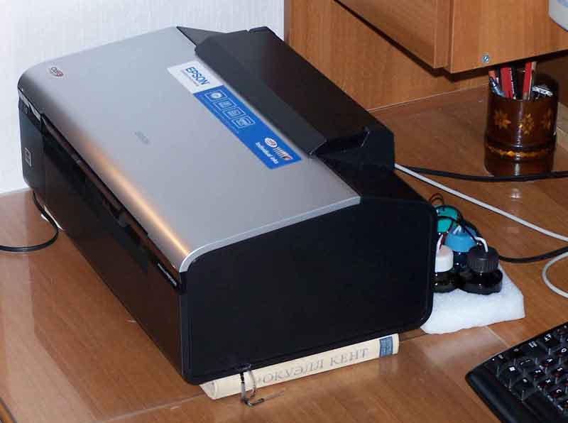

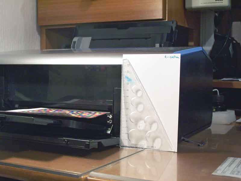

Общий вид.
Уровень дюз у него - около 5 см. от стола. Уровень чернил у меня в баночках - 3 см. перепад -2 см маловат. Пока подложил книжки пару сантиметров толщиной, потом - сделаю подставку под принтер и доноры в нее буду вставлять вдоль задней стенки. Будет удобно выдвигать-задвигать принтер. Приходится - стол маловат.

serkun почему -2см перепада мало? у меня если перепад делать больше, то появляются полосы на фото.

Это я по опыту С87 так выставил - там где-то до -5 см было все нормально. Если было 2 (или меньше) - пропадали дюзы из-за микрокапель, наверное. К 290-му пока не пристрелялся, но у него при перепаде около 4 см дюзы пока не выпадали. Я так и оставил.
Понаблюдайте. Главное, если пропают дюзы - не спешите поднимать доноры. Скорее всего, их надо будет опустить. Да, а от какого уровня Вы перепад измеряете? Если от уровня приемного лотка, так он ниже дюз сантиметра на 1.5, наверное, Надо - немного выше уровня выходящего листа.
А в каком режиме печатаете? Я почти всегда - в RPM. При этом он, вроде, медленнее чернила сосет. В С87 у меня были (так и остались) проблемы с печатью текста в режиме драфт и нормальное качество - через несколько листов массово выпадали дюзы. Похоже, просто нехватка чернил. Танцы с бубном вокруг уровня доноров ни к чему не привели. Как будто проходимость тракта где-то плохая. Заломов шлейфа, вроде, не видно. В конце концов плюнул на это дело и печатаю "высокое качество". Большие объемы мне редко надо печатать - на работе лазерник по любому в разы быстрее.
