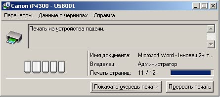

|    Сообщение #70 Отправлено 27 сентября 2007 - 16:19   Gran
Что бы предсотеречь дальнейшие вопросы.
Информационная панель принтера с отключеными датчиками (функцией слежения) будет выглядеть так.
Никаких изменений не должно происходить в показаниях.
Если появится полный картридж,- дело плохо чип этого цвета может отказать.
  • Прикрепленное изображение: 111.jpg
