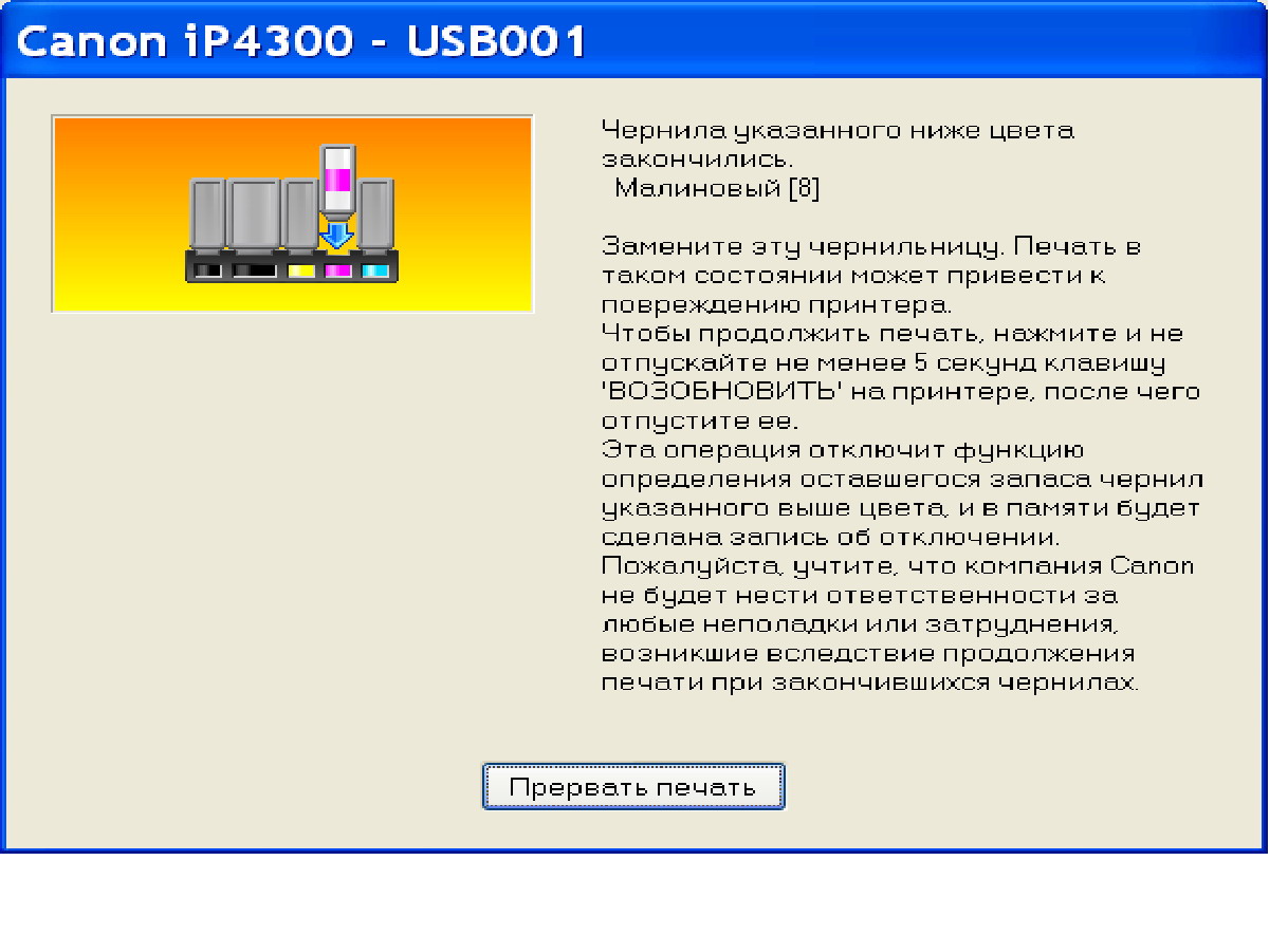

Во-общем первая картинка говорит, что картридж не до конца вставлен или контакты залиты чернилами.
Не знаю о чем это говорит, но когда я включаю принтер и открываю крышку выезжают три горящих картриджа и два мигающих(красный и синий). Закрываю крышку не трогая картриджи и посылаю снимок на печать - получаю первую картинку. Открываю крышку, вынул-вставил желтый картридж - три горящих картриджа и два мигающих(красный и синий), картинка два на дисплее, приэтом материал идет на печать и оранжевый диод не мигает!
Пробовал и на первой и на второй картинке держать кнопку - без эффекта. Пробовал производить полное обнуление EEPROM, как описано для 4200 - 5000 моделей.........не получилось.......или я не заметил результата и никаких сообщений на дисплей не поступало.

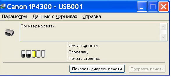

Просмотр сообщенияv-k10 (Sep 15 2007, 12:31 PM) писал:
а вот пустой желтый картридж - на картинке полон чернил!
Похоже слетел чип желтого картриджа.

Вовсе нет. Сброс происходит и печатаешь дальше без сообщений. Просто мигание прекращается не сразу, и не после отпускания кнопки, а где то на 8-м моргании или 5-й секунде. Да, и картриджи больше не отображают уровень чернил а остаются в статусе серыми.
Прикрепленное изображение: Printer_is_online.gif

|    Сообщение #38 Отправлено 19 сентября 2007 - 13:15   v-k10
Прикрепленное изображение: Принт.jpgПохоже принтер понял, что сопротивление бесполезно и сегодня, наконец-то, выдал мне такую картинку! Следуя инструкции, я подержал кнопку и он мне выдал такую же картинку, но по синим чернилам. Подержав кнопку еще 6 сек. я получил принтер готовый печатать как юный пионер.........но при этом не горят все цветные картриджи.........что не мешает печати! Я доволен, спасибо всем откликнувшимся, благодаря вашей помощи я справился с проблемой и имею четкое представление о дальнейших действиях! :unsure:
Вот же змий-искуситель, он же червь сомнения, он же гвоздь в заднице не дающий жить спокойно, пока все хорошо........Теперь возникает желание произвести полный сброс и заново приобрести девственность и право на гарантию :unsure: . Подскажите уважаемые Гуру, стоит ли заниматься подобной ерундой или спокойно дозаправлять и жить долго и счастливо!? :angry:
Прикрепленное изображение: Принт2.jpgПолный сброс не производил, а полез посмотреть свойства принтера. В результате получилась такая картинка. Перезаправлены все 3 цветных картриджа, но желтый считает себя полным, а красный и синий пустыми. Дозаправленный до полна маленький черный думает что он на половину пуст.......Чудны дела твои, Canon! :D
