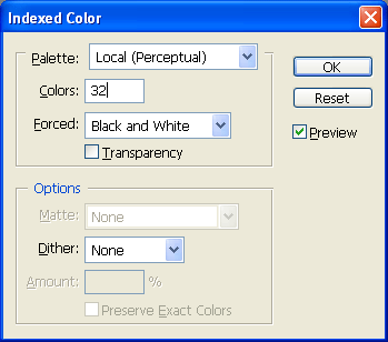

v-k10 (Sep 16 2007, 01:25 PM) писал:
картинка с двумя якобы пустыми чернильницами
Придется обнулять картридж за картриджем или если хочешь все сразу, заклей фотодатчик под кареткой слева от середины непрозрачной изолентой. Принтер подумает, что ты картриджи зарядил, и предложит сбросить слежение на все картриджи подряд или сразу, а может и не предложит - по настроению.
Кстати, как сохранить картинку, которую выдает на дисплей принтер?
Alt+Print Screen -> любимый редактор -> Edit -> Paste -> Image -> Image Mode -> Index (<64 colors) ->Save As -> *.gif (CompuServe)
| Сообщение #15 Отправлено 17 сентября 2007 - 12:03

| Сообщение #16 Отправлено 17 сентября 2007 - 12:58
v-k10 (Sep 17 2007, 01:03 PM) писал:
И обнуления не происходит, хотя после пинка печатает и вполне качественные цвета.....т.е. чернила хорошие.
Расскажи мне солнце, что общего между качеством чернил и успехом в сбросе. Я рад, что у тебя качество хорошее, но не мешай пожалуйста огурцы с гвоздями.
И что значит формулировка "Аlt+Print Screen ничего не происходит... И обнуления не происходит." Ты что специально меня дразнишь? Поставь абзац между темами. Если не знаешь что такое абзац, возьми словарь. Обнуление не может получаться или нет. Это детерминированный процесс. Оранжевая лампочка мигает. Ты держишь кнопку, пока она перестает мигать. Если она не перестает, то... угадай что? Сброс не получился? Нет, ответ не верный! Верный ответ: Принтер не в подходящем статусе. Тебе не удается вывести принтер на состояние готовности сброса, а не "обнуления не происходит". Выбирай формулировку. Потому что правильная формулировка вопроса это часть ответа. Если ты правильно задашь вопрос ты скорее всего сам сообразишь ответ.
Аlt+Print Screen отправляет в Clipboard активной объект. Если у тебя активной объект Desktop, то понятно, что он фотографирует Desktop. Если ты не понимаешь, что такое активный или объект, то воспользуйся клавишей Print Screen без Alt, но тогда тебе придется вручную обрезать ненужные края. То, что тебе не получается Print Screen, говорит о том что у тебя вообще нет способностей, что-то интуитивно понять и в чем-то разобраться. Не получилось - остановись и вдумайся. Что я мог неправильно сделать? Что я могу сделать в данном случае иначе? Попробуй один вариант, попробуй другой. А не, что мне не так сказали? И не, ой, я бедный и несчастный урод!

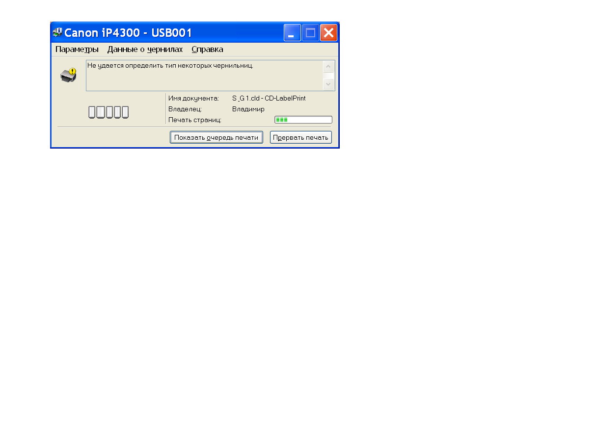

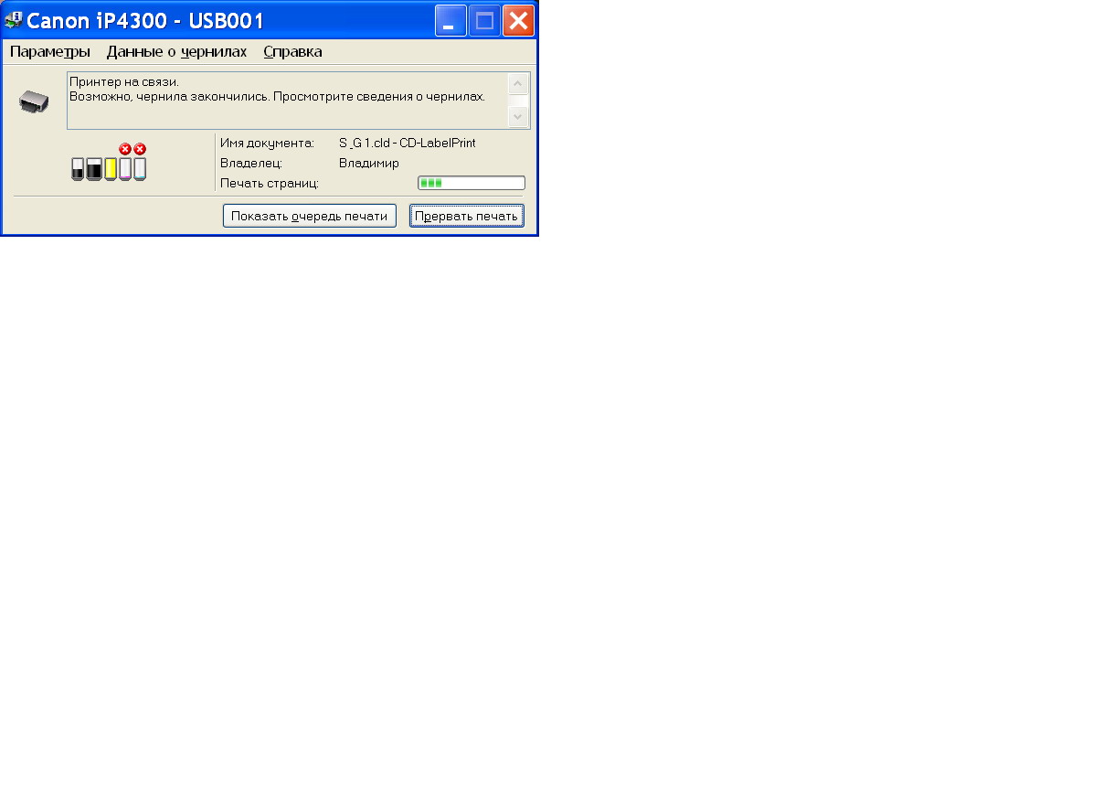

Если Вы еще в силах терпеть мою непонятливость, поясните чем именно детерминирован процесс сброса? Тем, что я должен держать кнопку, пока оранжевая лампочка не перестанет мигать!? У меня всплывают такие картинки, при этом оранжевая лампочка мигает 15 раз, делает паузу и снова 15. Жму на кнопку "продолжить", держу 6сек , а диод мигает
Все з цветных картриджа перезаправлены, но изначально(фото1) желтый не горит, а красный и синий мигают. Открываю крышку, не выключая принтер вынимаю и вставляю обратно желтый - получаю картинку 2 и принтер готов печатать(оранжевый светодиод не горит).
Собственно, принтер работает, но хотелось бы обойтись без лишних телодвижений, если это возможно!
| Сообщение #19 Отправлено 17 сентября 2007 - 17:58
Меня чуть-чуть раздражает увеличенный шрифт в твоем посте, но присутствие разумной информации это компенсирует.
Во-общем первая картинка говорит, что картридж не до конца вставлен или контакты залиты чернилами.
Вторая картинка показывает, что 2 картриджа готовы к сбросу.
Вопрос: почему тебе вокруг картинок огромное белое поле? Ты что, копировал картинку в существующий документ размером 1218 на 885 точек?
Ошибка 15 миганий [1410 to 1419] говорит о том же, что и первая картинка, т.е. что картридж не до конца вставлен. Если ты его так будешь чикать он вообще отрубится. :D
Второе состояние мне кажется подходящим для сброса 2-х картриджей. В первом сброс невозможен.
Кстати в первой картинке выглядит, что сброс сделан. Статус выглядит так, как он должен выгладить после сброса, не считая конечно строки, что тип чернильниц не удается распознать.
Видимо ты сброс несколько раз совершил, но сам не заметил.
Если выбрать картридж, сбрасывать надо заново.
Видимо пропал контакт с чипом, ты его реанимировал выбрав и вставив назад.
После этого сброс каждый раз повторял... И так по кругу.
