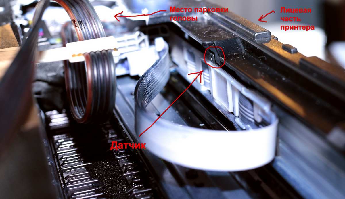

| Сообщение #78 Отправлено 23 октября 2014 - 11:43
РАБЯТЫ ! Я нашол,как устранить "ошибку 15".Я долго с ней мучился и вот только недавно,спустя почти 10 лет понял,где она зарыта.Рассказываю (но только по секрету).Оказваицо эта ошибка возникает,когда свет от светадиода картриджа плохо доходит до фоторезистора.А доходит плохо он потому,что загрязняется этот самый светодиод.Там так и написано - "Откройте крышку и замените картридж на котором не горит светодиод".Я недавно решил,что надо протереть отверстие,через которое проходит свет.
Помогло.Но не надолго.Светодиод всё равно горел тускло.И потом я допёр,что надо протереть сам светодиод,который находится с другой стороны чипа.Я отогнул хвостик картриджа.Взял зубочистку,намотал на неё ваты,смочил стеклоочистителем,засунул глупоко в дырку,где находится светодиод и покрутил.
ВСЁ!Светодиод загорелся ЯРКО,как прежде и всё заработало.
Ну и конечно не забудте протереть фоторезистор,который находится внутри принтера и этот свет принимает За сим позвольте откланяца.Можете не благодарить.
