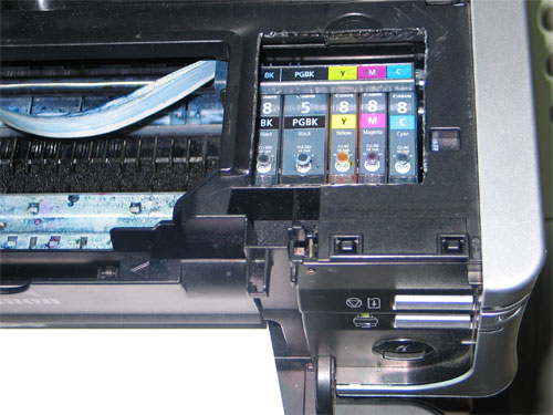

Не ну прикольно.Я вставляю убитые картриджи(15 миганий).Открываю крышку.Нажимаю отвёрткой кнопку(закрыть).Голова пошла на проверку - я на фоторезистор свечу фонариком(светодиодным) в момент,когда красные светодиоды моргают.И прокатывает.Несколько раз уже так было.Иногда выскакивает 6502.Тогда повторяю опыт.Выключаю принтер,включаю.Все в норме.Открываю крышку,закрываю(картриджи не трогаю).Кирдык - 15.Я вот думаю может разломать корпус справа и заправлять картриджи где каретка паркуется???

Иногда диоды не горят, ошибка 15 миганий от того, что контакты планки залиты чернилами.
Чтобы снять планку, ее надо подвинуть к себе и вниз.

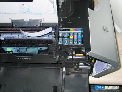

Ну кнопки зафиксировал в закрытом состоянии,чтоб если кто крышку откроет - ничего не происходило.Может это уже давно обсуждалось,но в лом лазить искать.Короче,посмотрю на сколько их ещё хватит.

Я в последнее время частенько устроняю ошибку 15 миганий простым массажем.
У меня стоят переделанные картириджи и капсулы из шприцов.
При снятии головы для обслуживания иногда выскакивает ошибка 15 миганий.
Я открываю крышку, перещелкиваю все картриджи, массирую их, убеждаюсь, что все горят и ошибка уходит.
Лучше массаж сделать сразу после обслуживания.
За 150 000 напечатанных страниц - чип сгорел только один раз - не уверен даже, что он вообще сгорел.
Головы поменял штук 30, принтеров штук 15.
Все напечатано одним комплектом картриджей на каждом принтере.
Мой секрет может в том, что обслуживание делаю всегда при включенном принтере.
Вынимаю и ставлю голову и картриджи при включенном принтере - так гораздо быстрее. Единственное когда можно его выключить это когда необходимо снять или одеть верхнюю часть корпуса - тогда каретку лучше отодвинуть в право, что принтер в включённом состоянии не позволяет. Хотя и это можно сделать не выключая, просто надо среднюю, лицевую часть потянуть к себе.

Отвечу для slovnet .Хотя давно ето было,но может кому поможет.
В данный момент у меня 6 кенонов (два 5300,два 5200 и два 4500.это я так - повыпендриваца)Я тоже использую и перезаправляю фирменные картриджи.Так вот.Если долго их использовать (вынимать,заправлять,отключить слежение) то через год + - выскочит ошибка 15.Чипы не сгорели.Они просто устали.
"Хозяин сходи в магазин - купи новые".Но они работают.(если их попросить)Для этого у меня в шкафчике лежит комплект цэлых чипов(новые картриджи использованные один раз)Я использую их для запуска "замученных чипов".Я проковырял дырки над припаркованой головой(это видно на фотках на второй странице).Включаю принтер - он доволен!Выдёргиваю,убираю в шкаф.Вставляю старые,убитые,заправленные.Через "технологическое отверстие".Принтер думает,что картриджи остались те же.ВСЁ!
Больше никак эту проблемз не исправить.
Обсуждать нечего...
То что "не удаётся распознать следущую чернильницу" - плохой контакт.Как уже писали - надо протереть(если конечно контактик не поломался.он,сука,тоненький)Я мизинцем протираю четыре контакта и чип(можно поплевать).Всё, должен заработать.Картридж не причём.Покупать не надо...
