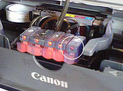

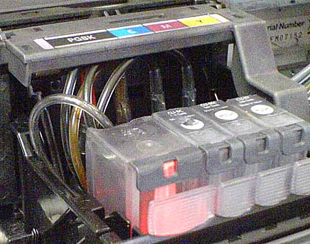

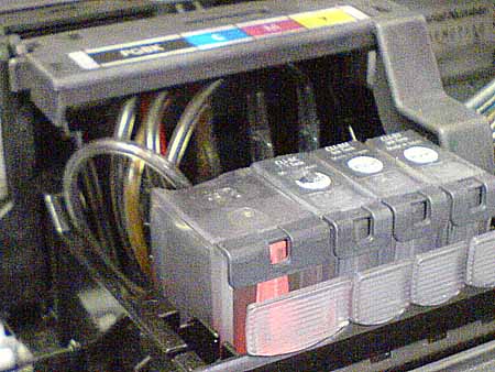

Открывем принтер и видим, что красная лампочка на виновном картридже горит слабее.
Далее шевелим картридж пока лампочка загорается ярко.
Закрываем принтер.
Готово!
Вот, поймал ошибку за хвост еще раз:
1) принтер выдает сообщение
2) открываю крышку - не горит ни одна лампочка
3) вынимаю картридж
4) ставлю назад криво - горит слабо, моргает
5) шевелю, пока горит ярко, моргает
6) закрываю крышку, статус ОК
Готово!

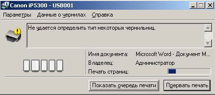

У меня Canon IP 5300, через месяц выбросило ошибку заменит чернильницу,
рис 1
рис 2.
И два катриджа не светятся. Как только виежает каретка два катриджа не светятся, винял и сразу вставил часто мигают и желтый светодиод мигает 15 раз. Скажите пожалоста что нужно сделает чтоб избавиться от этой ошибки ???
рис 1
рис 2.
| Сообщение #10 Отправлено 12 июля 2008 - 08:07
Такое сообщение появляется в 2-х случаях:
1 - при операциях с чернильницами они были вставлены неправильно - по НЕсоответствующему месту цвета в каретке.
2 - сгорели чипы.
В первом случае поставить правильно чернильницы с чипами на свое место, во втором - купить новые и поставить на место тех, которые обозначены отсутствием подсветки в каретке.
На всякий пожарный можно проверить неопределяющиеся чернильницы в любой модели принтера, использующей такие же картриджи.
Но по практике - идите в магазин.
