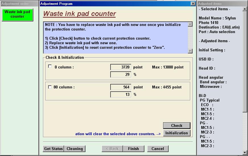

На Висте надо запустить программу в режиме совместимости с XP. Я для этого батник не запускал, а проста сам выполнил все операции кот. там прописаны:
1. поставил на компе дату 11 ноября 2007 года
2. удалил на диске С директорию Adjustment Program из корня.
3. удалил ветку HKEY_LOCAL_MACHINE\SOFTWARE\EPSON\PTSG
4. Правой клавишей на AdjProg.exe, режим совместимости, там нужную галку ставлю, ОК.
5. Запускаю AdjProg.exe
6. Particular -> Waste Inc - > Нажимаю Check. Программа показывает текущее значение счетчиков.
7. Ставлю 2 галки там где надо. Жму исполнить. Программа попросит выключить принтер. Выключил.
Все. Не забудьте обратно дату вернуть.

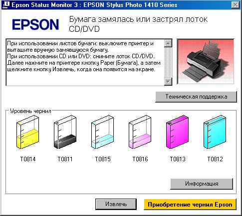

что "статус-монитор" говорит?
мигание бывает разное: быстрое и не очень :-)
Cудя по АР с памперсом все в порядке.
| Сообщение #85 Отправлено 06 декабря 2009 - 16:26

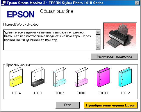

Мигают очень часто и синхронно. Экран СМ-а приложил.
Принтер включается, проверяется/прочищается - все ок. При захвате бумаги печатает пару строк и вылетает все вышеописанное безобразие.
Иногда бывает мигает только одним датчиком бумаги: нажимаю на него - протаскивает не печатая бумагу где-то на 1см, и опять начинает мигать.
Да, и еще - принтер печатал год без проблем. Стоит капсульная система СНПЧ от Ресеттерс. Перед всеми этими траблами переносил принтер со столиком с одного места в комнате на другое.
Вроде бы внутрь принтера ничего не падало
Когда почистил очередь печати, принтер ожил - красные индикаторы потухли, самопроверился, очистился, горит готовность к печати, и вместе с ней мигает красным индикатор бумаги. СМ руганулся:
