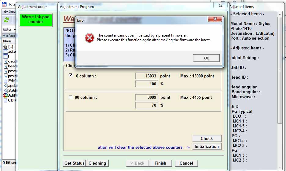

Здравствуйте...
Принтер перестал работать - нашел в форуме похожую ситуацию http://reseters.ru/...?showtopic=7947
У меня такой же принтер и такая же ситуация... Ошибка 21000068... До этого нормально обнуляли... В сети есть сомнительный способ но что-то не хочется эксперементировать
Я так понял ошибка переполнения счетчика - но почему заблокировалась "голова" - что делать?
