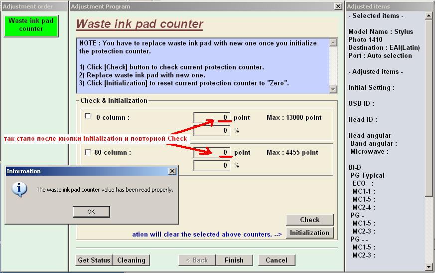

|    Сообщение #64 Отправлено 27 ноября 2008 - 11:15   бродЯга
вот они, нули:
Прикрепленное изображение: 1410.JPG
еще вопрос, выложите плз дамп 1410 "свежего" принтера и стандартного размера (122 байт), в этой ветке ссылки на дампы либо не рабочие, либо сами дампы не тех размеров.
|    Сообщение #65 Отправлено 27 ноября 2008 - 12:55   koka
"Памперс" пустой...типа свежий..., а в чём вопрос-то...пропустил наверное.
