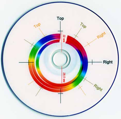

Принтер RX700, с недавнего времени стал прилично смещать рисунок при печати на дисках. Т.е. печатал нормально, и буквально через несколько
дисков печать "съехала" в одну сторону. Печатаю через стандартную EpsonCD. Сносил программу, устанавливал заново - ноль изменений. (ОС Windows 7).
Загружался под XP, та же проблема. Значит дело в самом принтере. Планка для дисков тоже в отличном состоянии, все метки в норме, не залиты.
Отпечатал дисков всего то около 30 шт. На бумаге никаких отклонений не замечено. Смещение только в сторону, противоположную "Top". Вправо-влево гуд.
Где находится датчик позиционирования дисковода (или что то в этом роде) у RX700?

при печати на компакт диске дополнительное позиционирование может происходить не только по маркеру на трее, но и по внешнему колечку на CD. Попробуйте сменить тип болванки.

Deniska25, а как оно реагирует на программную коррекцию сдвига. Мне например для точного попадания пришлось сделать небольшие сдвиги в настройках самой программы Epson Easy Print CD. Все стало попадать.

Программная коррекция в Epson Print CD вообще никак не реагирует на вводимые изменения!

у меня из эпсоновской проги попадает очень хорошо, но из-за скудных возможностей проги и отсутствия цветового профиля в этой проге, решил попробовать печатнуть из фотошопа.
о чудо, я не попадаю на диск.
экспериментальным путем вычислил отступы:
сверху 0,035
слева 0,846
я так понял это в см
принтер Epson R1900
Photoshop CS5
печать на лоток с диском

всё правильно, будут другие координаты. Но эти координаты будут справедливы и для фотошопа и для иллюстратора и др. программ.
Эти координаты будут специфичны для данного типа принтера.
